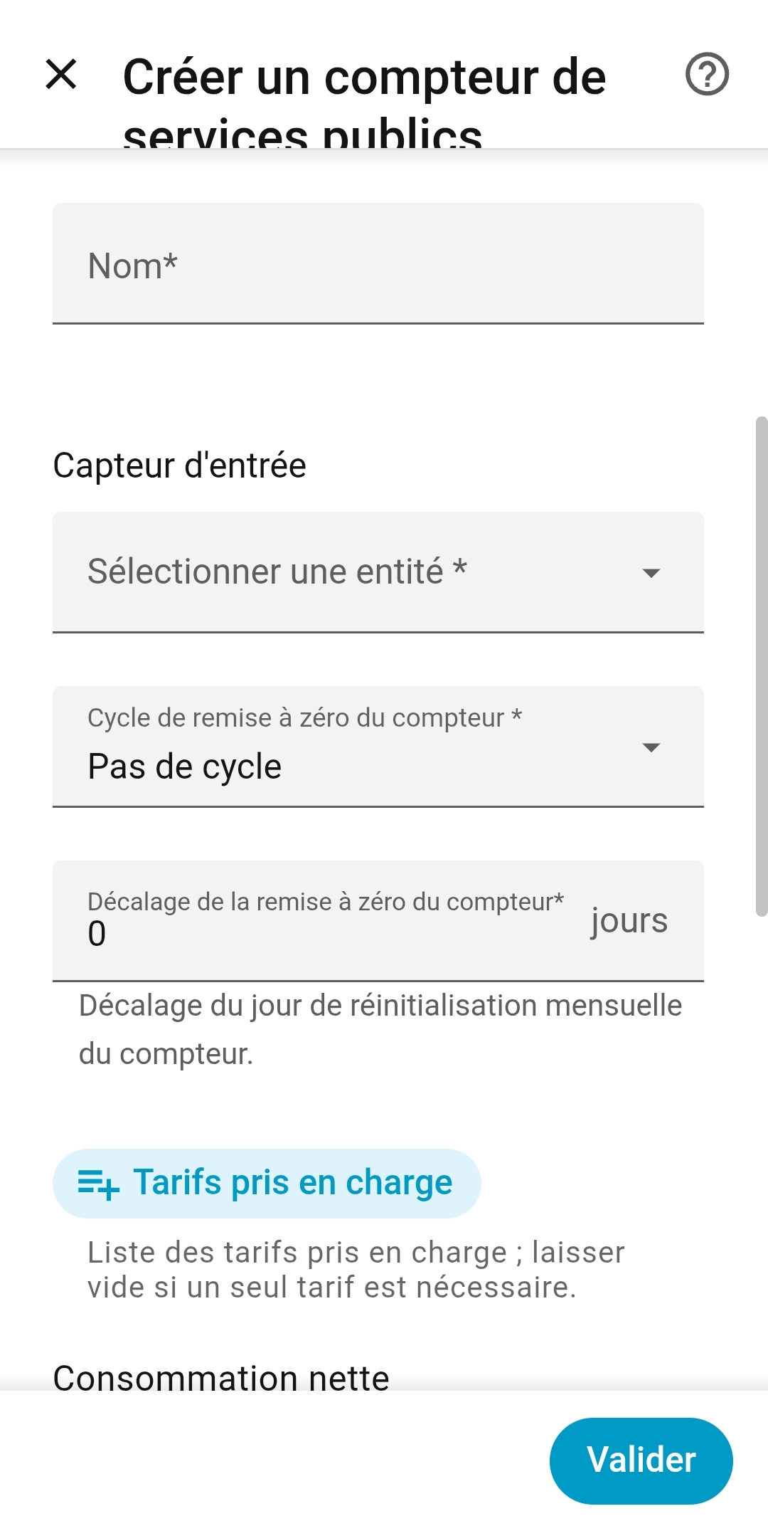

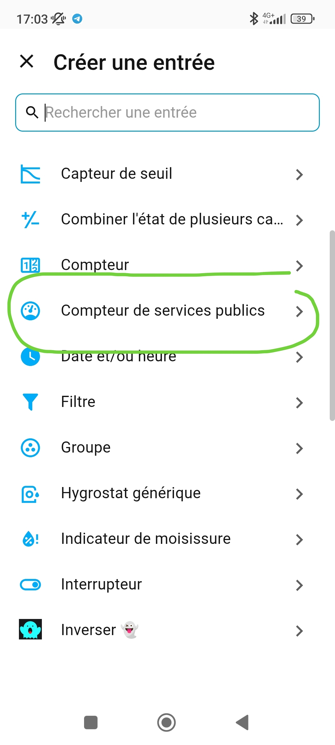

Tu peux créer des compteurs de service. Afin d'avoir ta consommation et le coût a la semaine et au mois.
OK. Est-ce qu'il y a un tuto ? Compteurs de service ça ne me parle pas.
Merci.

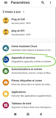

il faut aller dans paramètre,
puis appareils et services.

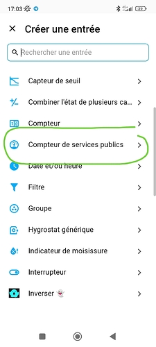

puis sélectionner entrée et "créer une entrée" et sélectionner compteur de services.
ensuite tu remplis le formulaire
tu crée deux compteurs, un pour la semaine et un autre pour le mois.

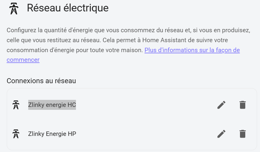

Heu là il va me compter les KW. Comment je lui indique un tarif ?
Je ne peux pas récupérer "Zlinky energie HC" de mon dashboard Energy et le mettre dans Tarifs pris en charge ?

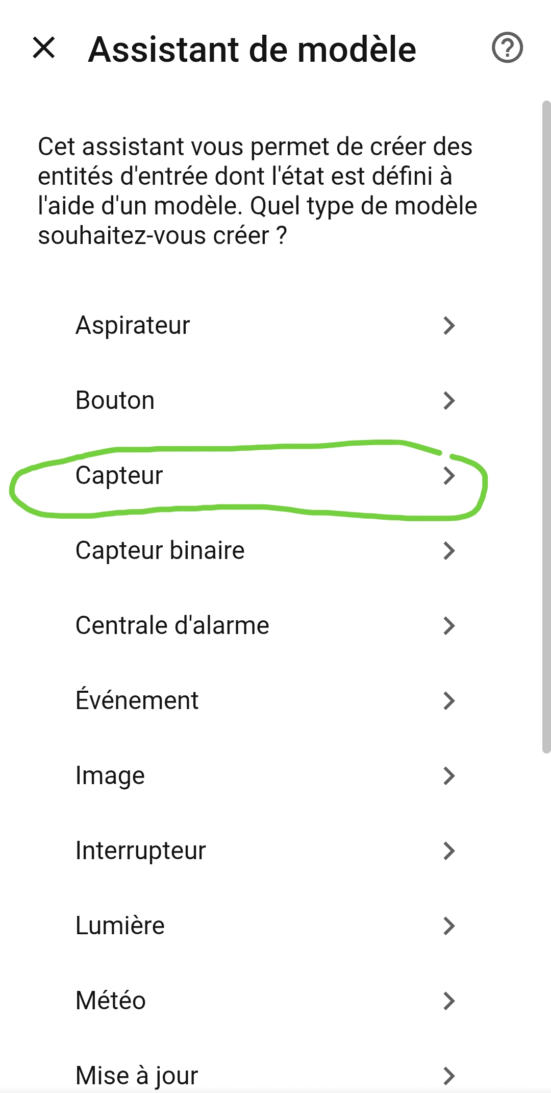

Il y a peut être des solutions plus simple, mais voici comment je fais.

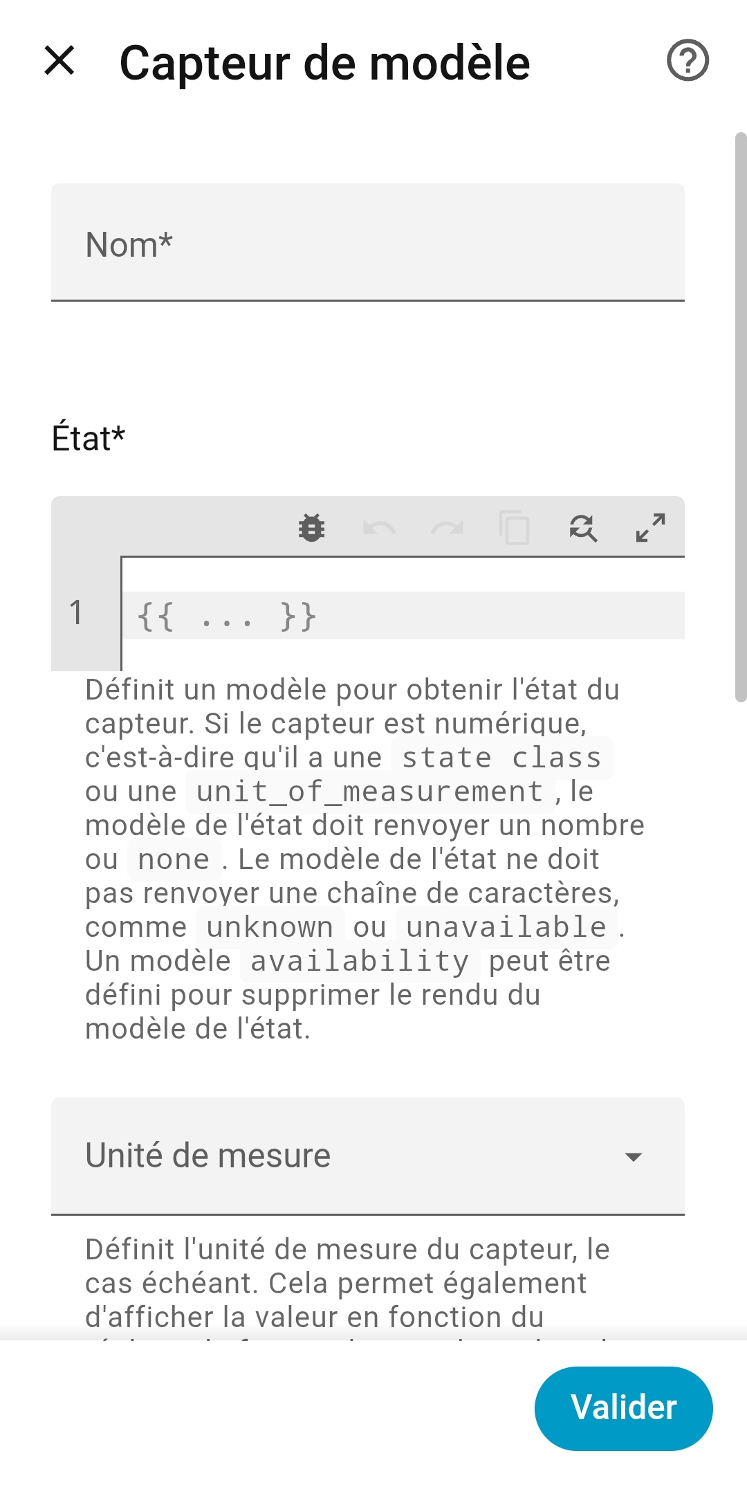

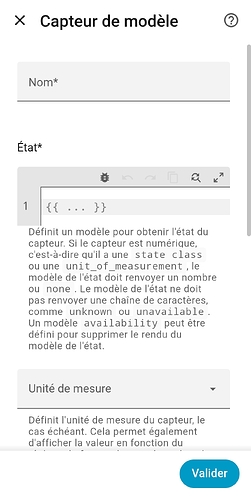

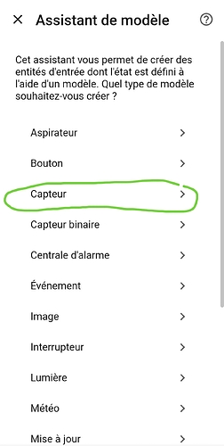

Pour le calcul du coût, il faut créer un capteur template pour chaque compteur.
nom : le nom du capteur que tu veux exemple conso ve hebdo
état: {{ (states('sensor.ton_compteur_ve_hebdo')|float(default=0)) * (states('input_number.prix_kwh_hc'))|float(default=0) |round(3) }}
unité de mesure : €
classe d'appareil : solde monétaire
classe d'état : mesure

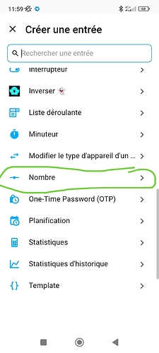

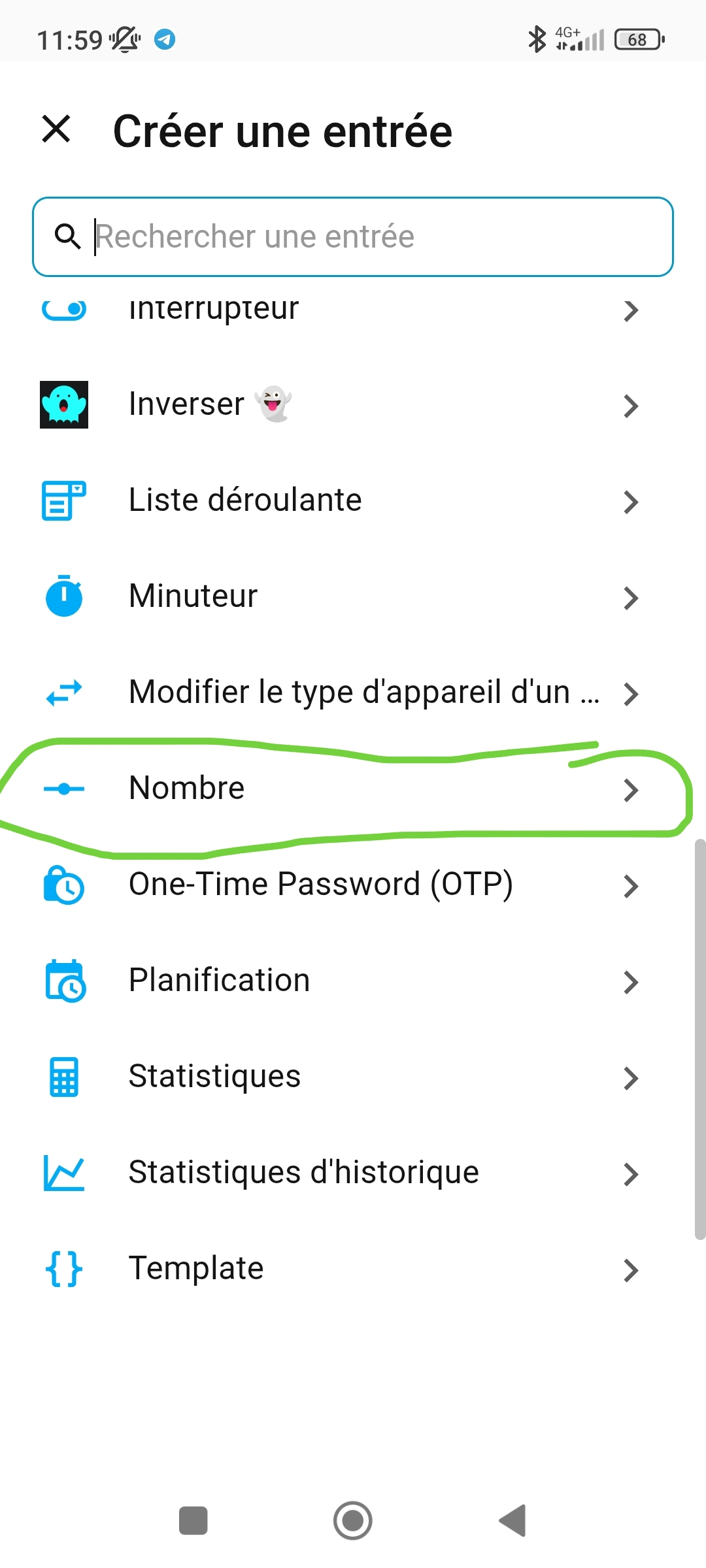

Comment créer l'imput_number ?

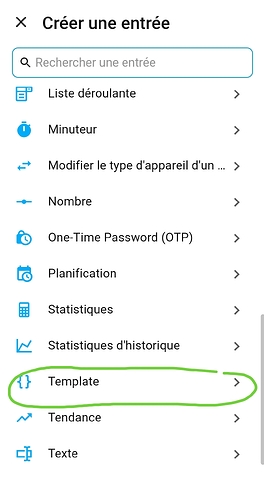

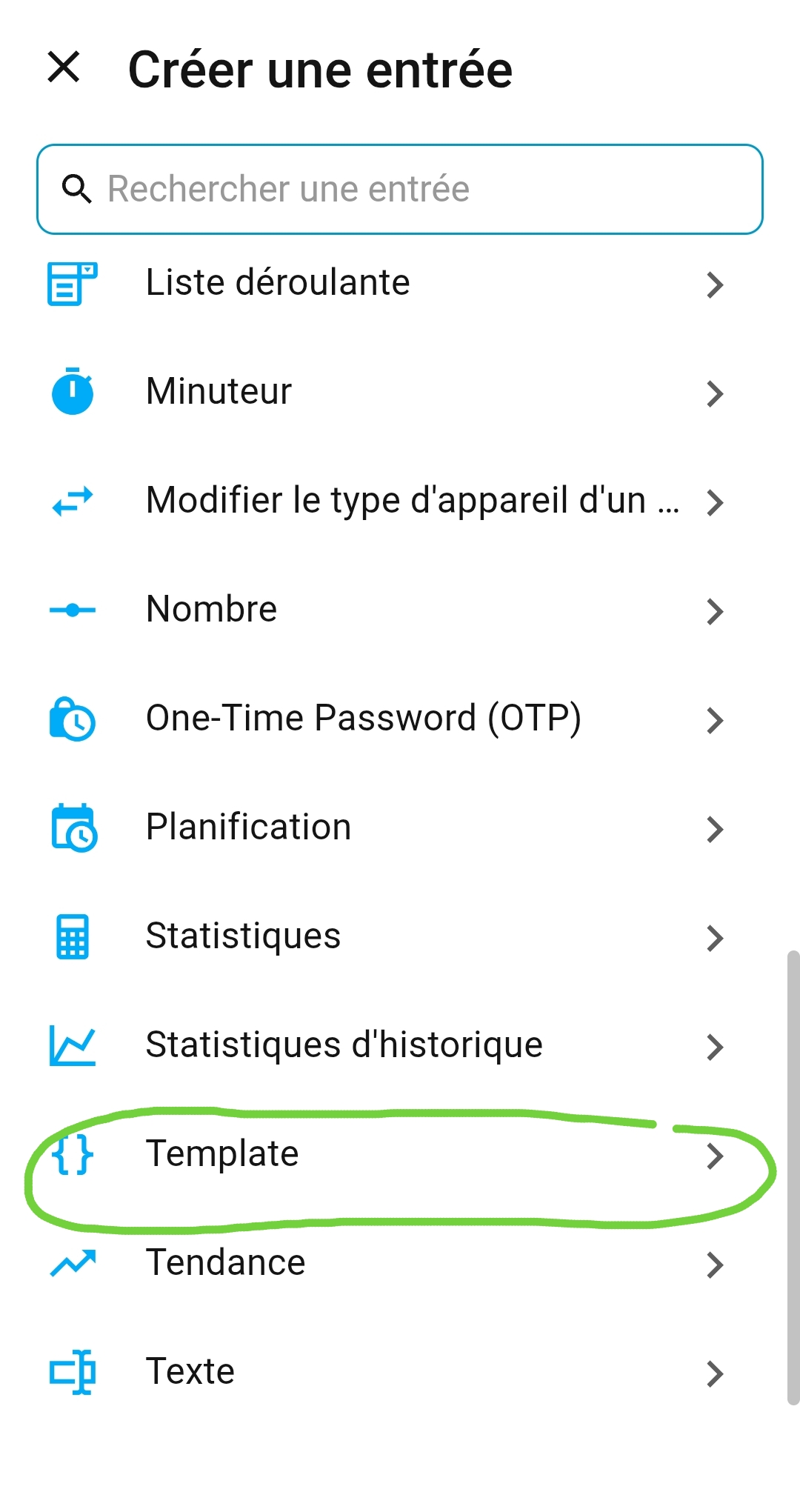

c'est aussi dans appareils et services, créer une entrée .
choisir nombre
puis remplir le formulaire.
une recherche sur le forum, peut aussi t'aider car il y a de nombreux exemples.

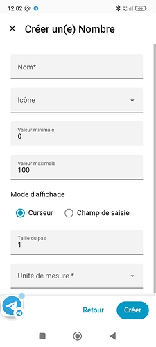

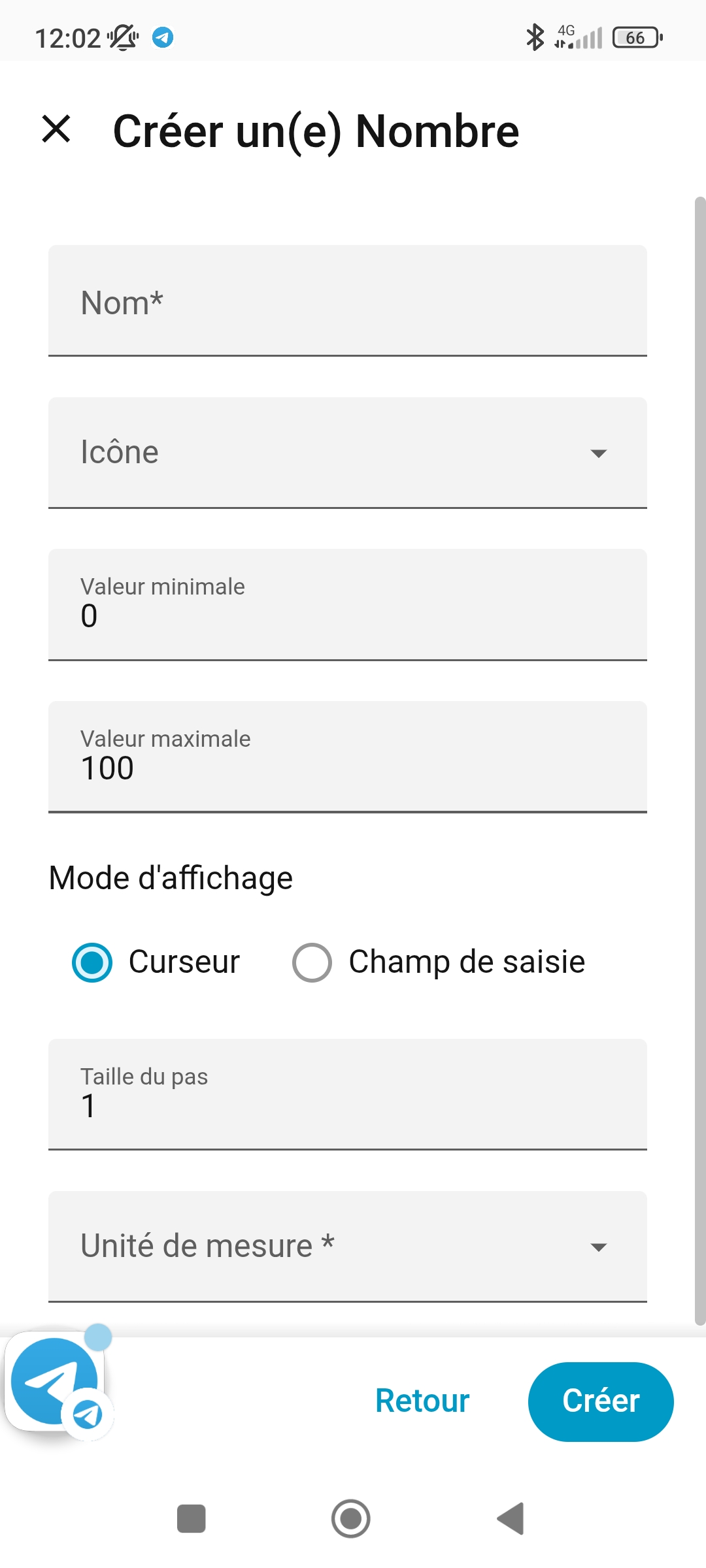

Oui merci j'avais testé Nombre mais je ne peux pas mettre Min Max pour un même nombre (prix HC). Je vais regarder.
