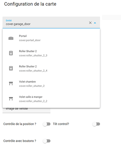

Aillant déjà fait quelques intégration faciles, je cherche à ajouter mon portail et ma porte de garage en YAML. J’ai pour chacun un switch et un binary.sensor. Lorsque que j’ajoute uniquement le portail je n’ai pas de soucis, lorsque j’ajoute uniquement le garage je n’ai pas de soucis, mais lorsque j’ajoute les deux, j’ai une entité qui disparait… Quand je dis disparait, c’est par ce que j’arrive à créer ça card, et que au bout d’un moment elle disparait.
Dans cette config, j’ai bien mon entité portail, mais je n’ai plus l’entité garage.

Il faudrait que tu précises le type de carte que tu sélectionnes, il peut être normal si simple carte de voir qu’une entité !
Retire la deuxième ligne cover :wink:
C’est la carte mushroom cover card, mais je veux une carte par entité.
Il doit y avoir une erreur de syntaxe
Parfait c’était ça, je veux bien un explication si cela ne t’ennuie pas.
La première ligne cover est un « dossier » ou je renseigne toute mes entités cover ?
Si c’est pas un histoire dossier mais le principe est le même :
le premier cover: crée une section cover dans laquelle tu définie la porte de garage.
le deuxième cover: écrase la première, ajoute le portail.
Au final tu n’as 1/2 élements
