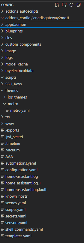

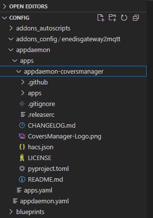

j’essaye de faire fonctionner cette intégration mais j’ai du faire une erreur quelque part.
En effet, j’ai installé appdaemon, pydantic, et CoversManager.
J’ai crée un fichier appdaemon.yaml que j’ai placé dans /config/appdaemon/appdaemon.yaml:
appdaemon:
  app_dir: /homeassistant/appdaemon/apps
  latitude: XXXXXX
  longitude:XXXXXXX
  elevation: 11
  time_zone: Europe/Paris
  plugins:
    HASS:
      type: hass
      ha_url: http://homeassistant.local:8123
http:
  url: http://127.0.0.1:5050
admin:
api:
hadashboard:
logs:
  main_log:
    filename: /config/logs/appdaemon.log
  error_log:
    filename: /config/logs/error.log
J’ai crée un fichier apps.yaml en m’inspirant des configurations décrite sur ce sujet que j’ai placé dans /config/appdaemon/apps/apps.yaml:

Le problème c’est que je n’ai pas ce fichier. Mon arborescence dans Visual Code Server est la suivante:
Dois-je créer ce dossier et y basculer certains fichier ?
Tu es dans /config de HA.
Le addon_config est au même niveau d’arborescence que /config.
Il suffit de demander à vscode d’ouvrir le dossier /addon_configs/a0d7b954_appdaemon

Voici l’arborescence au complet:
Je ne dois vraiment pas chercher au bon endroit.
Je te confirme tu ne cherche pas au bon endroit :joy:
Il faut remonter d’un niveau par rapport à ce que tu montres. Tu ne peux le faire qu’en faisant dans vscode File > Open et mettre le dossier que je t’ai indiqué
Effectivement,
désolé de t’avoir fait répété, je n’avais pas compris la procédure et je pensais que tout apparaissait dans /config.
J’ai bien trouvé le fichier existant que j’ai modifié avec les paramètres que j’avais rentré dans le précédent mal placé.

J’avais créer un dossier logs placé dans /config
L’erreur viendrait du fichier appdaemon.log qui n’existerai pas ou serait mal placé
Dois-je le créer manuellement ou celui-ci est censé se créer tout seul?
Encore merci pour ta patience
Pour AppDaemon, /config c’est son propre dossier de config.
Donc c’est en fait le /addon_config/xx_appdaemon
Donc au même endroit que ton AppDaemon.yaml tu dois avoir un dossier logs avec le fichier AppDaemon.log.
Il me semble qu’il est créé tout seul
