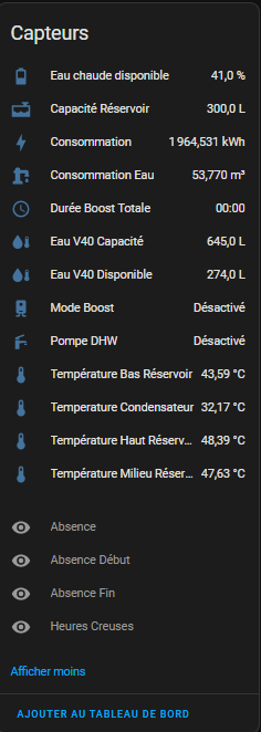

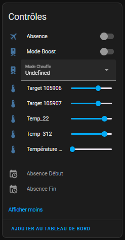

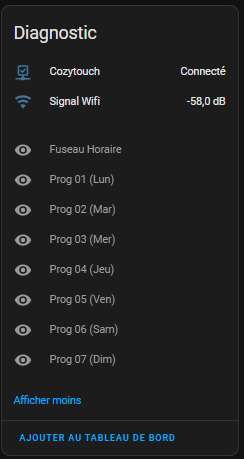

Merci pour le travail accompli je viens d’intégrer mon ballon d’eau chaude Sauter Phasy.
J’ai beaucoup d’infos dont je ne sais pas à quoi cela correspond mais je retrouve des infos utiles.
Conso eau, conso elec, volume d’eau chaude restant, consigne etc etc
Si je peux faire quoique ce soit pour vous aider dites le moi (je ne suis pas un dev :slight_smile: )
Encore merci !

Voici ce que me retourne l’intégration avec le ballon d’eau chaude Sauter.
