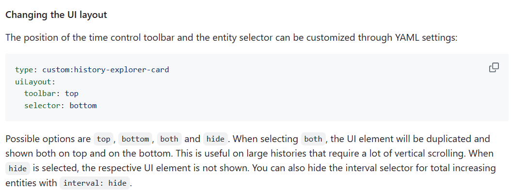

Je recommande juste d’utiliser card-mod pour supprimer l’affichage du sélecteur d’entités, car sauf erreur il n’y a pas d’options pour cela.

Il me semble qu’il y a une option dans la carte pour ça. La carte est tellement riche, qu’il faut tout lire car c’est vers la fin. J’ai caché le selector dans les cartes que j’utlise pour l’énergie. Il suffit de mettre selector: hide
