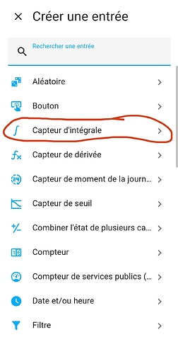

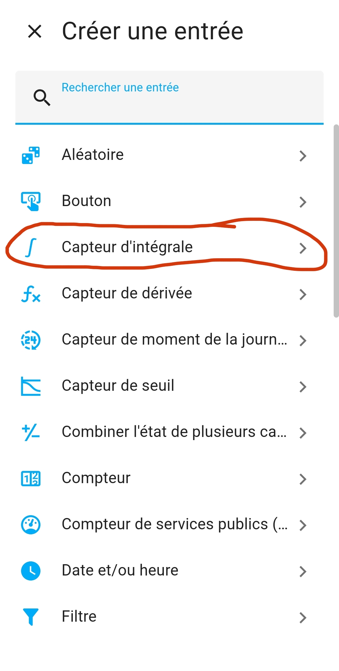

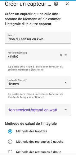

Il te faut créer une entrée capteur intégrale,
En utilisant ton sensor en Watt.
Cela te permettra d’avoir un sensor en kWh, que tu pourras utiliser pour le tableau energie.

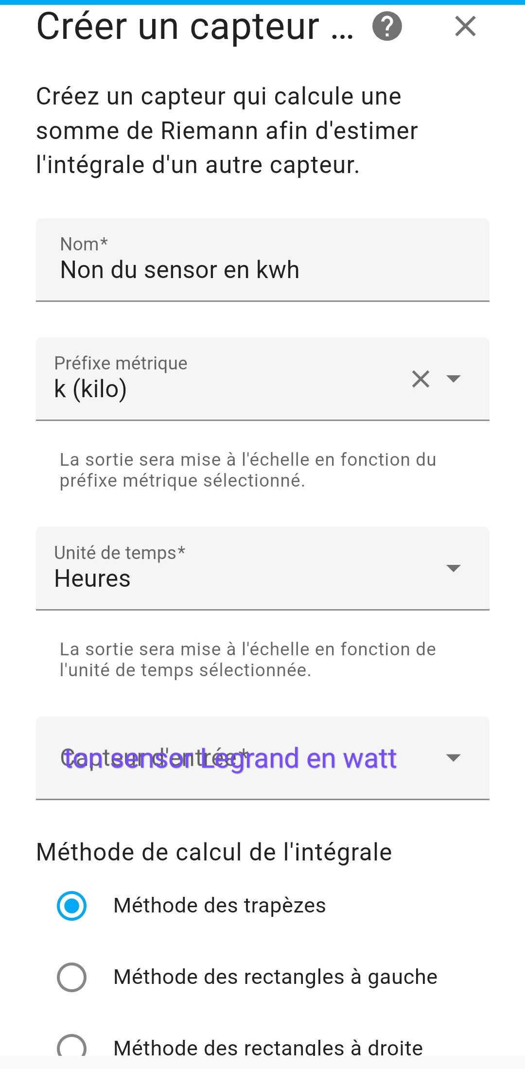

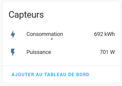

Salut, merci de ton aide,
Je viens de crée le sensor comme indiqué
en l’espace de 5 Minutes celui-ci est monte a 692 Kwh (voir photo ci-joint)

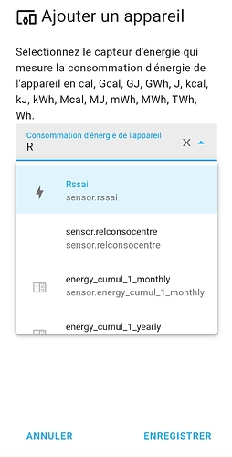

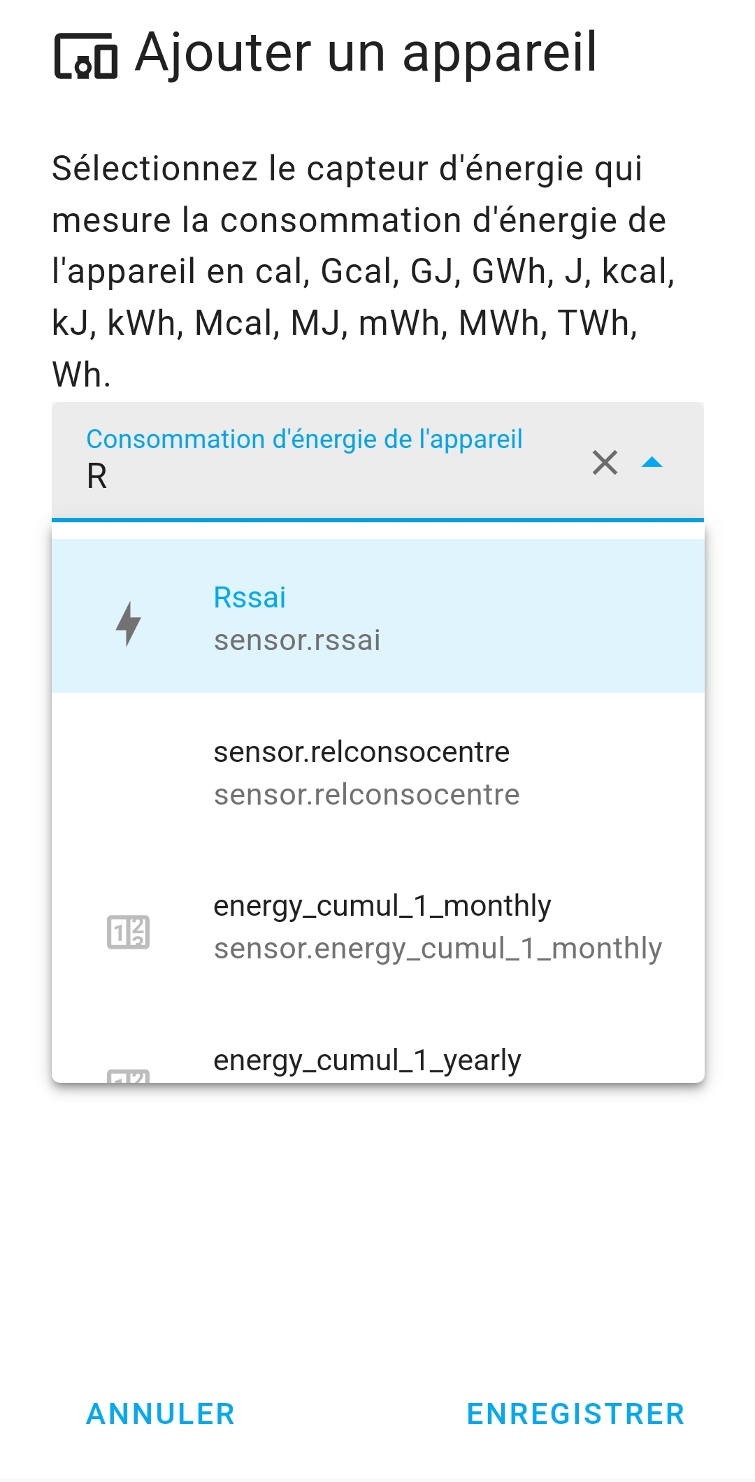

De plus, je ne trouve toujours pas ce sensor dans ENERGIE ( Appareils individuels )

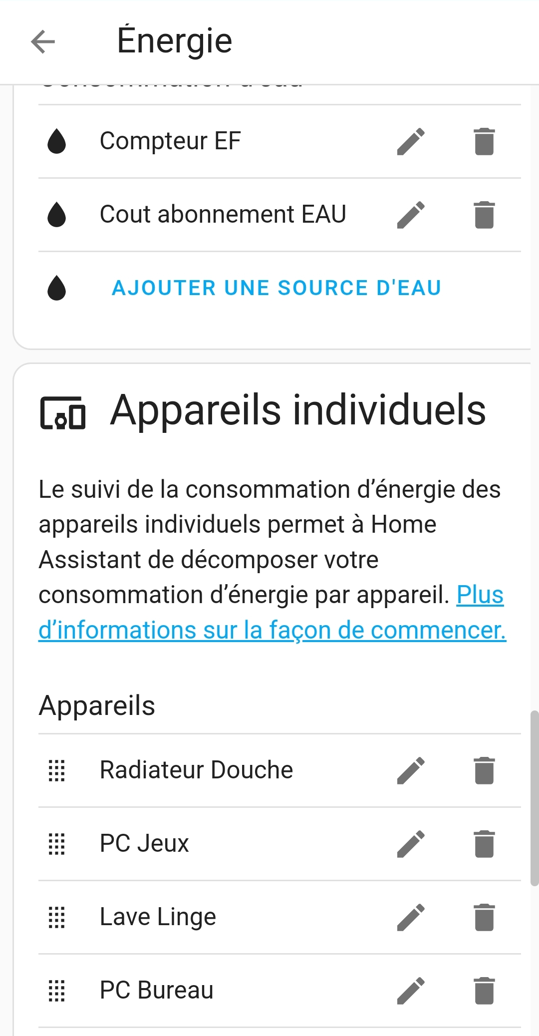

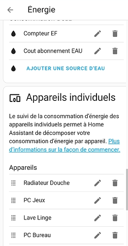

Tu vas dans l’onglet energie et tu ajoute un appareil individuel. Puis tu sélection l’entité que tu as créé précédemment.
Je viens de réaliser le test cela fonctionne chez moi.
Il est finalement apparue, merci de l’aide.
