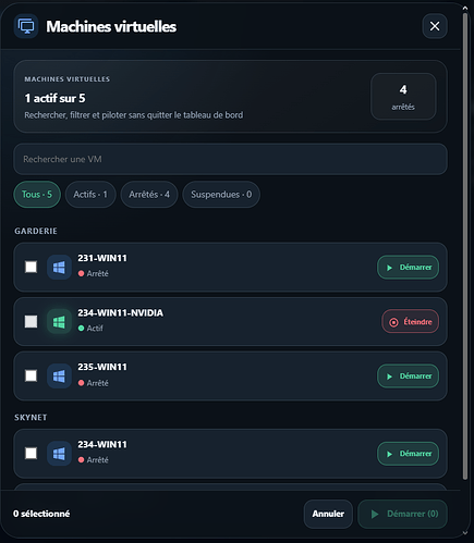

Je développe progressivement différentes vues et cartes dédiées à :
  • la vue générale de la maison ;
  • les différentes pièces ;
  • les éclairages, volets et scènes ;
  • les PC Windows ;
  • les serveurs Proxmox ;
  • les machines virtuelles ;
  • les serveurs Unraid ;

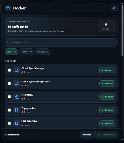

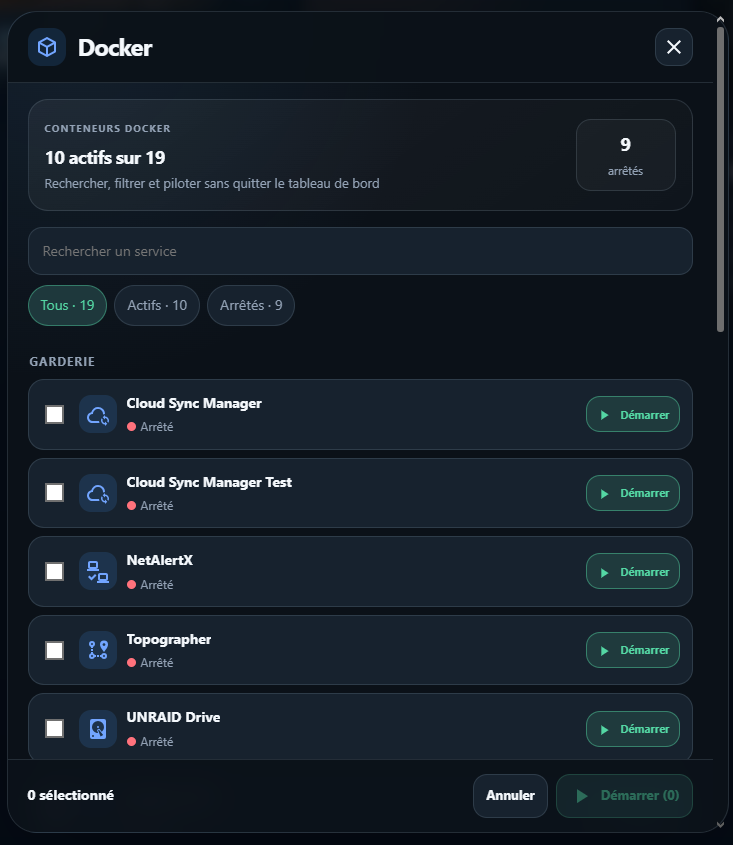

  • les conteneurs Docker ;
  • le stockage ;
  • l’utilisation CPU et RAM ;
  • les alertes et informations importantes.

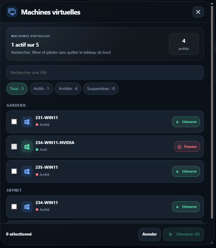

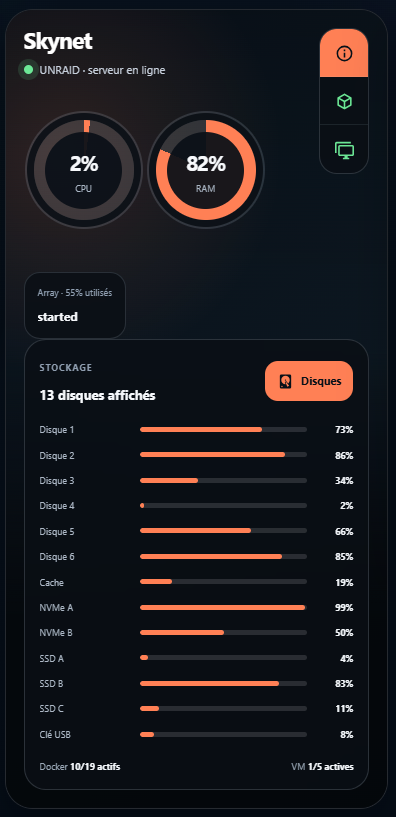

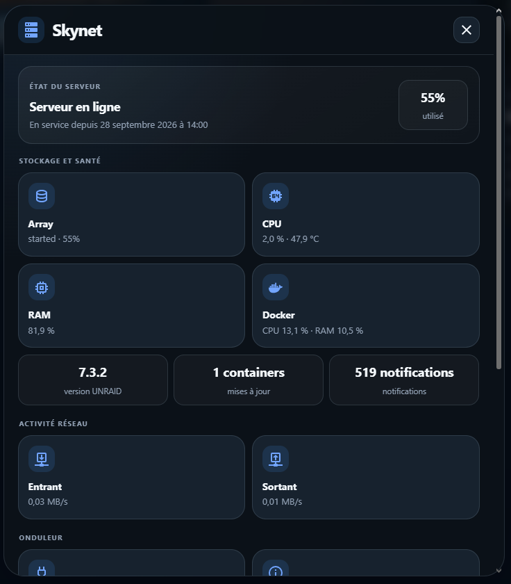

Par exemple, la carte dédiée à Unraid permet actuellement d’avoir rapidement :
  • l’utilisation CPU ;
  • l’utilisation RAM ;
  • certains disques ;
  • le cache ;
  • les principales informations de stockage.

Je vais ajouter quelques captures d’écran montrant notamment les vues principales, Salon, PC et Unraid.

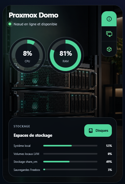

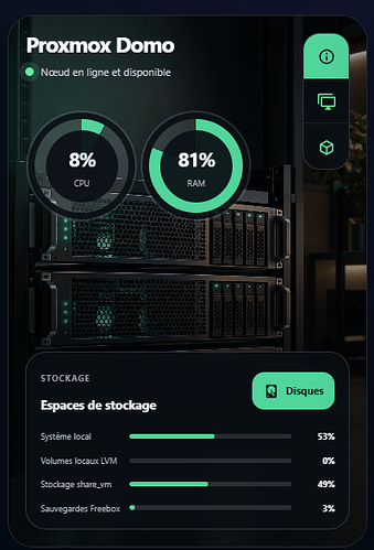

Carte Proxmox :

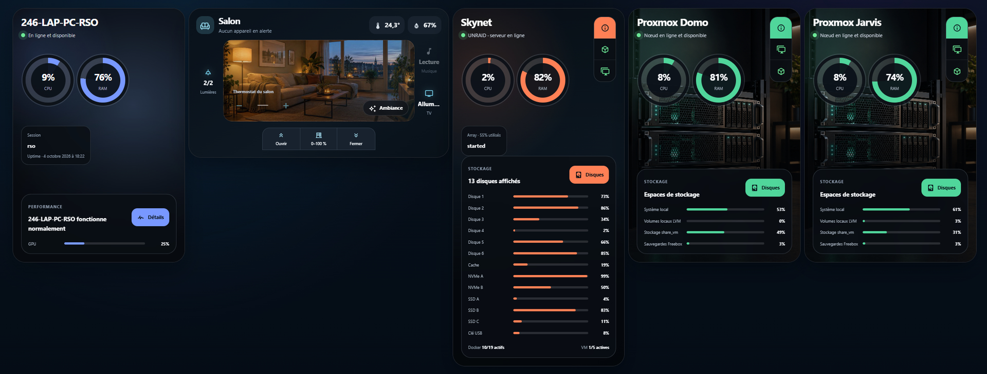

Tableau de bord :

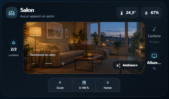

Salut.
remarque rapide sur ce qui m'a sauté aux yeux.
Tu as de quoi piloter le thermostat de ta pièce mais tu ne vois pas la consigne.
Tant qu'à partir sur des cartes custom, autant les rendre générique au maximum plutôt que partir dans autant de config.
Tes disques sont rattachés à des devices, donc ta carte devrait pouvoir tous les afficher juste en lui précisant ces devices ou via des labels.
Je préfère les cartes compactes que nous pouvons faire avec les dashboards HA natifs.
J'ai joué le jeu.
Préfère centraliser les actus, la finance que l'Infra info. Juste besoin de savoir ce qui marche ou pas (et des alertes).
Pas pour moi :man_shrugging:
Interface graphique.
Pas regardé en détail.
Non, cartes trop grosses.
