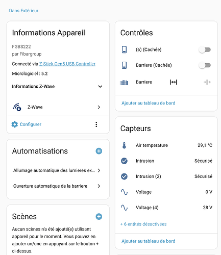

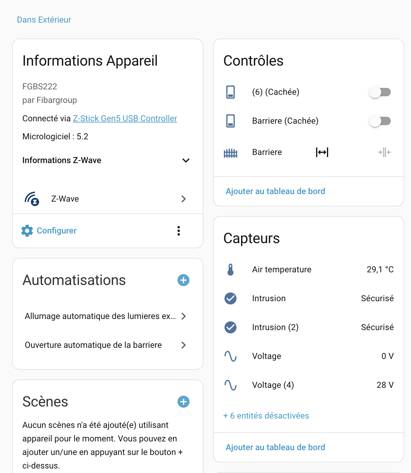

J’ai une barriere motorisé sur laquelle j’ai installer un module Z-wave FGBS-222 (Smart implant). J’ai ajouté un capteur magnetique pour indiquer si la barriere est ouverte ou fermé.
L’integration dans Home assistant c’est tres bien passé et j’ai bien un bouton “Ouverture” et un bouton “Fermeture” mais le probleme c’est que l’etat (ouvert/fermé) n’est pas remonté correctement…
Lorsque j’ouvre la barriere, l’etat ne change pas mais c’est “intrusion” qui passe de securisé à non securisé.
Bref, j’aimerais faire un bouton virtuel (comme sur jeedom) avec le bouton ouverture = ouverture, Fermeture = fermeture et Etat = intrusion.

Je vois l’idée, mais c’est pas comme dans jeedom.
Plutôt que de créer un bouton (de l’affichage basique, ici on parle de carte), tu devrais regarder à créer une entité cover (valable pur les portails)
