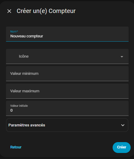

Je cherche à créer un nième compteur que j’incrémenterai par automatisme, et étrangement quand je clique sur le bouton créé une fois les informations renseignées (nom et icône, le reste étant les valeurs par défaut) la fenêtre de création se ferme, et rien, pas de compteur ajouté.
Pas de message d’erreur, rien, mes anciens compteurs (2) sont toujours là et fonctionnels, mais je ne peux plus en créer de nouveaux.
Une idée ? Où est-ce que je dois regarder pour comprendre ce bug ?

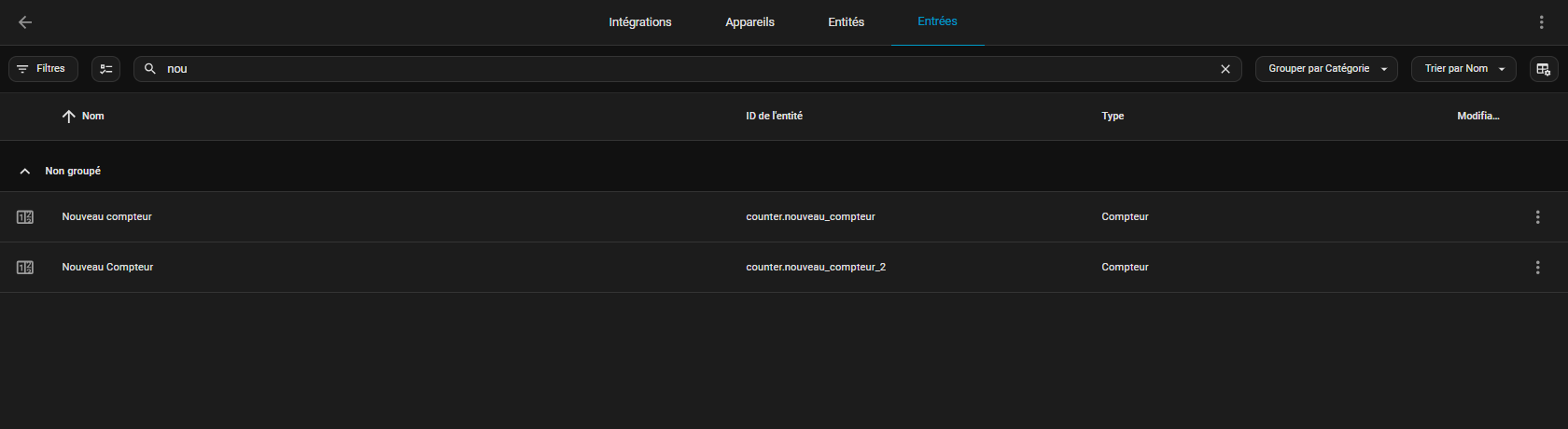

Est-ce que tu as fait une recherche dans les entrées avec le nom que tu as mis ?
Dans le champs filtre ? Oui et il n’apparait pas, même sans aucun filtre activé, il n’est pas ajouté dans la catégorie compteur, et je peux le saisir à l’identique plusieurs fois de suite le même compteur sans message d’erreur (mais peut-être que l’identifiant unique s’incrémenterai et ne génèrerai pas d’erreur même si il les créait tous)
test avec un nom simple, sans icône
et regarde si présent !
Ici fait deux fois pour test, le deuxième avec un indice d’ID du coup !
Echec avec le nom « compteur »
