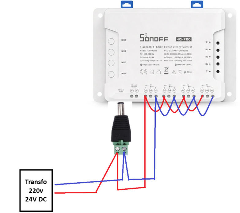

Je n’ai pas compris tes croisements de cables ?
Regarde ce post
ça c’est du cablage !! Je regarde le post car à 1ere vu, je ne comprends pas tout mais je te remerci.
Oui tout de la même couleur ça aide pas
Au besoin je peux faire un petit schéma avec des couleurs différentes pour montrer comment cabler.
Je suis novice et j’ai réussi donc c’est à la portée de tous :slight_smile:
Allez ! On prend et cela pourra servir à la communauté :smirk:
Voici, comme je l’ai dit, je ne suis pas électricien donc c’est très schématique.
Je le mets à la suite de mon post également pour rassembler les infos.
Attention le câblage indiqué avec le sonoff 4ch ne convient pas, c’est pour des moteurs à changement de polarité avec seulement 2 fils, toi tu en as 4 à priori !
