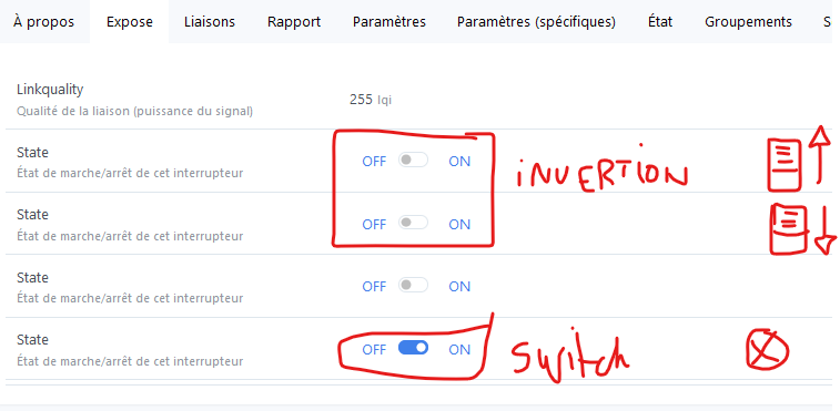

Je possède un module 4CH WSMD-4 avec lequel j’utilise 2 entrée (K1 et K2) pour un volet et une 3eme (K4) pour un éclairage.
Le switch 4CH est configuré pour fonctionner en mode switch (1 appui - ON , 2nd appui OFF). C’est parfait pour K4 qui alimente un éclairage.
Mon soucis est pour les 2 entrées pour le volets.
K1 pour la montée et K2 pour la descente. J’avais ce module en WIFI auparavant avec l’appli TUYA et j’avais pu les coupler K1 avec K2 en mode « inversion ». Quand le 1er contact se fermait l’autre s’ouvrait. Ce que je craignais est arrivé et mon volet a grillé car les 2 contacts sont restés fermés et le jus est parti sur la montée et la descente ce que le volet n’a pas apprécié…
Je n’ai pas réussi à créer cette option avec Z2M et malgré une automatisation complexe…
Est il possible de créer un groupe sur Z2M avec K1 et K2 couplé en mode inversion (MODE EXCLUSIF ?) et en gardant K4 en mode switch ?

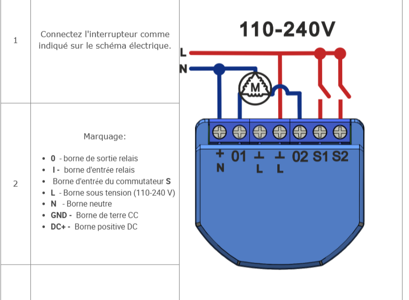

ces modules sont prévu pour supporter un interrupteur sur S1 et S2

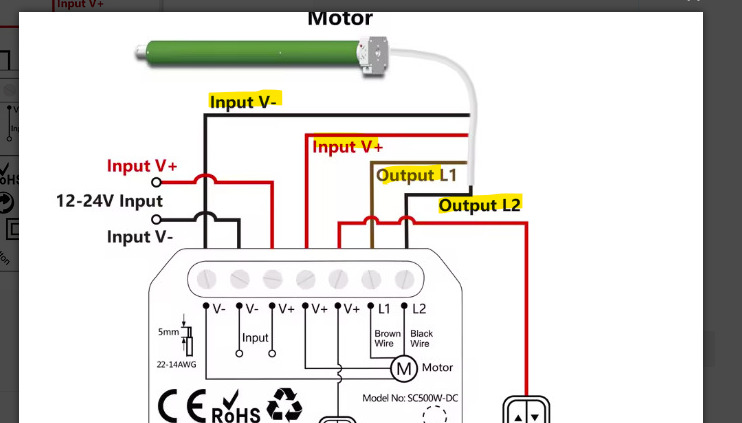

oui mais je ne comprends pas les entrées…

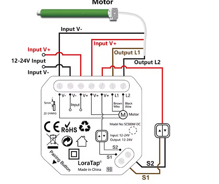

Comme sur ce schéma du Loratap, j’ai bien le moteur avec les 4 fils :
Input V+ et V- en 24V
2 Output L1 et L2 (qui sont plutot des impusion montée et descente)
Tu as regardé la documentation ?
Mais effectivement la sérigraphie n’indique les la connexion a inversion de polarité
Mince j’ai édité mon message précédent…
Notice très traduction chinoise…
Le 24V n’apparait pas mais il est prit en compte.
De toute façon ton moteur n’a pas 3 fils
Le loratap semble bien plus adapté
