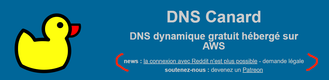

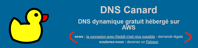

Je me rens sur le site duck
et bien sûr , ça commence …
news : la connexion avec Reddit n'est plus possible
M’humm … oui … ok … et ??
ils disent d’aller sur patreon , ce que je fait … et là , on passe du gratuit à 1€/ mois si on veut pas de pub , … … bon, c’est pas grave , je veux bien … mais quand ça fonctionnera …!
Alors ils disent que j’ai mon abonnement … ( en gratuit) , … à quoi ?
J’ai pas de nom de domaine …! Où on fait la demande ?
J’y comprend rien …

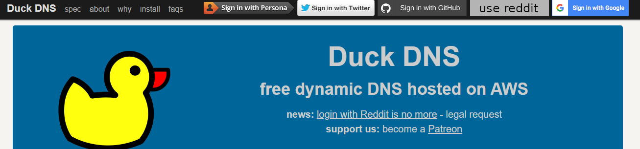

Salut @didier02100
Repas trop arrosé hier soir ? Ajuste tes lunettes :sweat_smile:
Les boutons pour twitter, github, google et persona sont quand même pas tout petits !!!

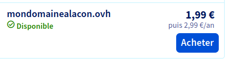

sinon pour info un vrai nom de domaine ça coûte dans les 3€ par ans (oui par ans)
