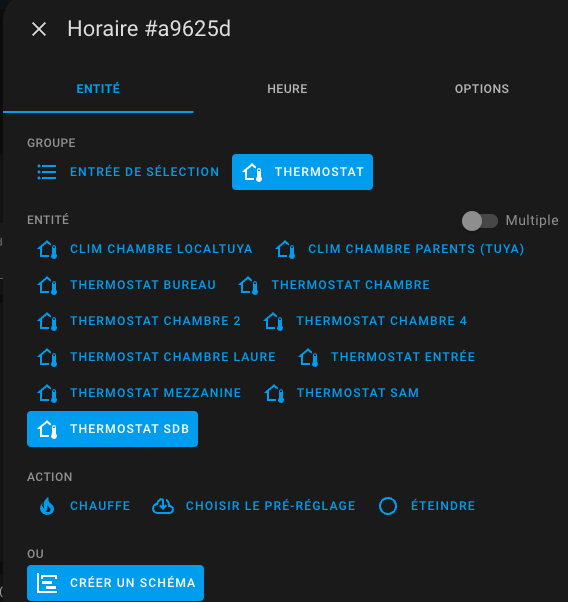

Si je peux me permettre la logique avec les schéduler est inverse. Il n’y a pas besoin de faire une automatisation qui « écoute » les changements d’état du scheduler : le scheduler peut commander directement l’éqt en question.
Pour ça, il faut choisir le ou les entités qui seront pilotées lorsqu’on créé le schéduler. Ensuite, il faut créer un « schema » pour chaque entité que l’on veut piloter:
Un schema c’est un « planning » avec des heures et l’état souhaité de l’eqt pendant la plage horaire :
Capture d’écran 2023-09-20 à 08.51.20
Ca me parait bien plus dans l’esprit Scheduler de faire comme ça.
