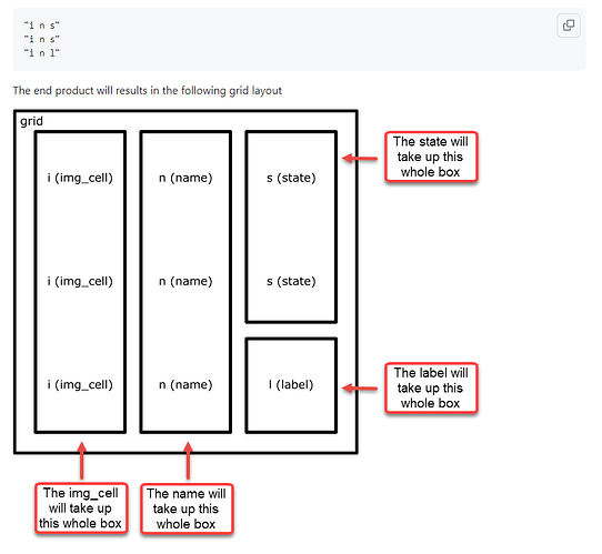

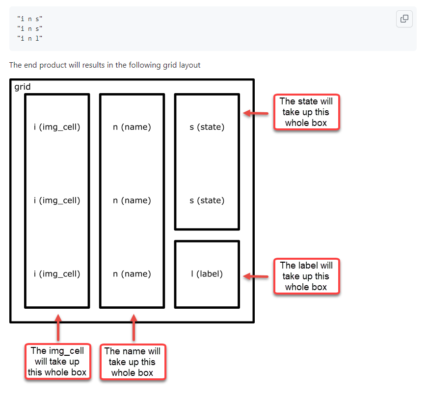

J'ai tenté de comprendre la documentation ici
j'ai donc tenté de m'y mettre mais je ne dois pas avoir compris le concept. Si quelqu'un peu m'expliquer, j'aimerai faire de jolie tuile comme dans la doc.
