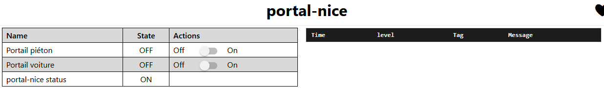

ESPHome
Voici le code de l'ESP qui pilote la télécommande :

Ces 2 switchs me permette de piloter le portail via la page ESPHome :

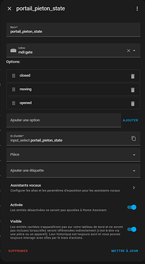

J'ai créé deux input select pour les états des ouvertures piéton et voiture (voici celui de l'ouverture piéton) :

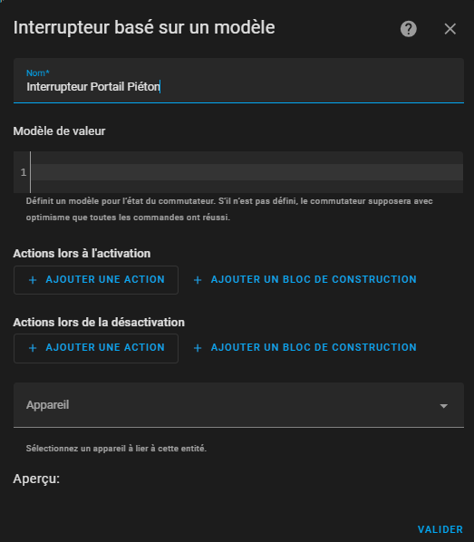

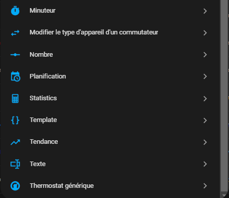

Merci pour l’info mais impossible de créer un switch via l’UI, je cherche dans Paramètres > Appareils et services > Entrées mais je trouve pas de switch :sob:
Et j’essaie de basculer ma configuration sur Lovelace au maximum donc c’est pas pour rebidouiller dans mon fichier configuration.yaml
Fait la traduction de switch en français tu vas trouver :wink:
La traduction de switch est commutateur mais je ne le trouve pas dans la liste des entrées que l'on peut créée :
J'ai essayé avec Template puis Modéliser un commutateur, c'est qui se rapproche le plus de la traduction switch mais comment le renseigner avec ce que me propose @armavi :
switch → commutateur/interrupteur
J’ai édité ma réponse initiale pour préciser.
