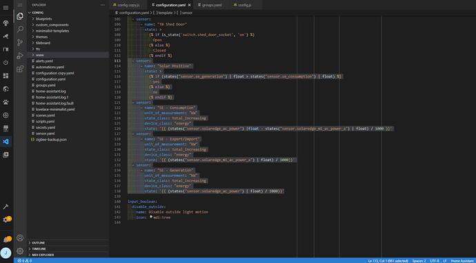

Pour moi la confusion vient du tuto qui à mon sens n’est pas correct :
  • Exemple dans la capture suivante où l’on voit plusieurs fois la clé « - sensor » se répéter plusieurs fois (pas obligatoire). Et vu l’indentation il manque le « début ».

Mais vu la capture, le code fourni, et la présence de la clé « state_class », pour moi l’idée de base du tuto était de créer des « sensor template » (nouveau format).
Bref si on reprend le code fourni par l’auteur du tuto, on devrait avoir :

tout a fait, l’auteur aime les - sensor: qui ne servent a rien vu qu’un seul - sensor: est obligatoire.
J’aurais penser que ca mettrais une erreur, mais ca pas l’air :stuck_out_tongue:
Il y a même un exemple dans la doc:
Je suis quasi certain que si :wink:
Après rien n’empêche d’écrire n’imp sous vscode pour faire un screen, avant de sauvegarder, de restart HA et de « manger » l’erreur :smiley: !!!
[EDIT] je vais quand même tester pour voir :wink:
[EDIT-2] Bon ça passe, mais je confirme c’est bien des sensors nouveau format.
