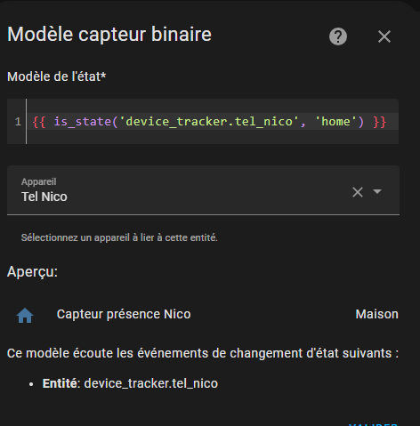

J’essaye de créer un capteur binaire qui passe à 1 lorsque je suis à la maison et 0 lorsque je suis absent.
Pour cela j’ai créer un template pour modéliser un capteur binaire comme ceci:
Problème, l’état ne change jamais…
J’ai testé sur plusieurs jours au cas ou un changement d’état était nécessaire mais sans succès.
Auriez-vous une solution à mon problème svp (mauvaise syntaxe, mauvaise façon de faire…)?

Va dans outils de dev/ état recherche ton device_tracker et tu verras que maison n’est pas son état.
Donc logique qu’en testant si son état est maison il y est toujours absent.

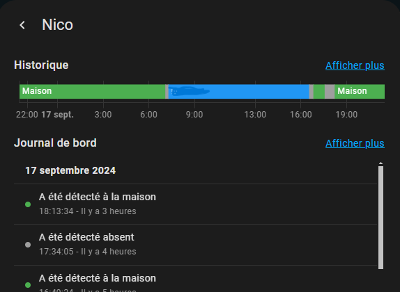

Salut Tochy,
effectivement, il n’y a que les coordonnés GPS.
Pourquoi tu n’utilise pas les entités zones ?
Tu vas dans paramètres/ personnes et tu rattaches ton téléphone a ton profil.
Ça va te créé un sensor person.nicos qui indiquera lui si tu est a la maison ou absent ou ailleurs.
Pas besoin de rajouter un capteur binaire, c’est toi par l’intermédiaire de ton téléphone qui le devient.

Edit: Résolu.
J’ai réussi à créer le capteur binaire que je voulais.
Au lieu d’écrire {{ is_state(‹ device_tracker.tel_nico ›, ‹ maison ›) }} j’ai dû écrire:
{{ is_state(‹ device_tracker.tel_nico ›, ‹ home ›) }}
capteur OK
Maintenant, mon capteur binaire fonctionne comme je le voulais.
