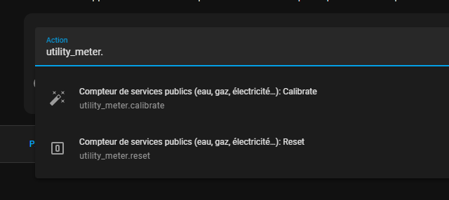

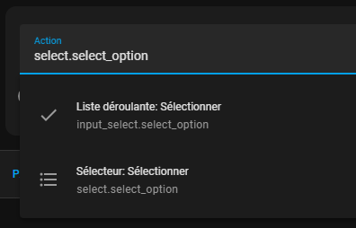

Je ne sais pas où t’a trouvé l’action utility_meter.select_tariff ?
elle n’existe pas.
c’est avec select.select_option:

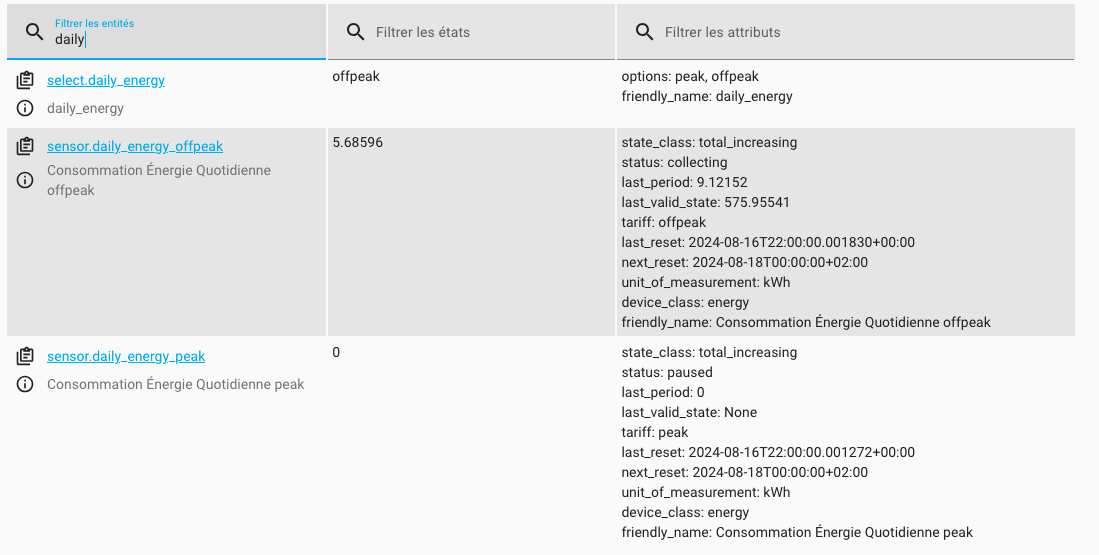

Je ne pense pas que le state de ton sensor.daily_energy soit peak ou offpeak donc forcement ton sensor compteur reste sur inconnu.

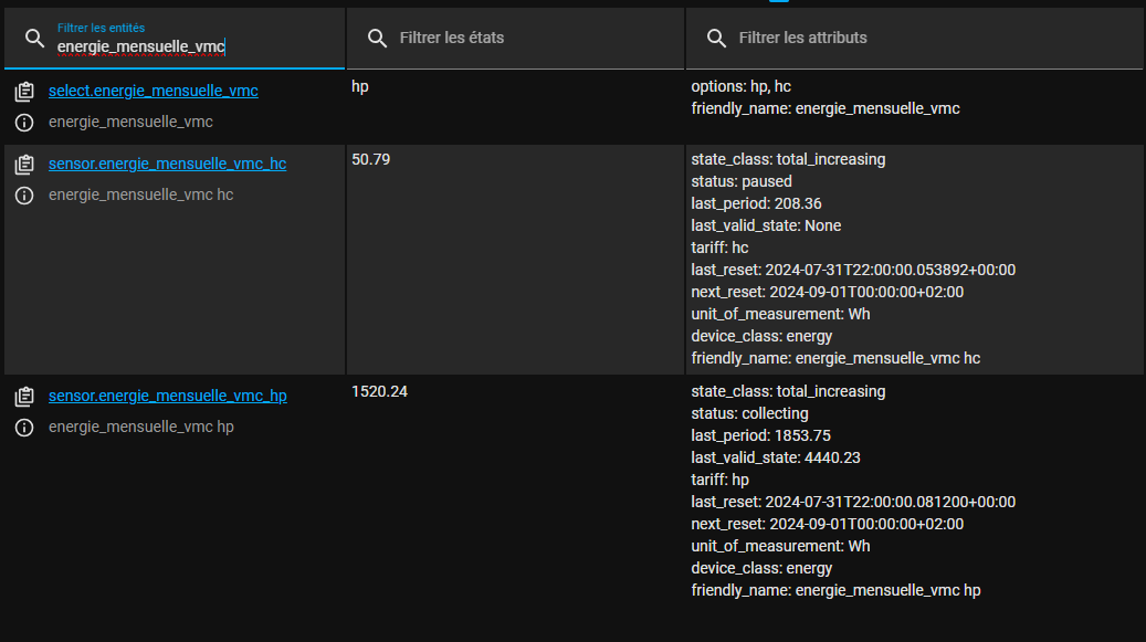

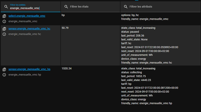

Cependant à la vue de ce qu’a mis @WarC0zes comme code, tu n’aurais pas dans une entité nommée select.daily_energy qui stockerai justement peak et offpeak ?
En plus je viens de regarder et c’est dans la doc également:
The select.daily_energy and select.monthly_energy select entities will track the current tariff and allow changing the tariff.
C’est bien le cas, en utilisant utility meter. Chez moi j’ai nommé hp et hc pour le peak et offpeak. Tu as bien deux entités pour le hp et hc.

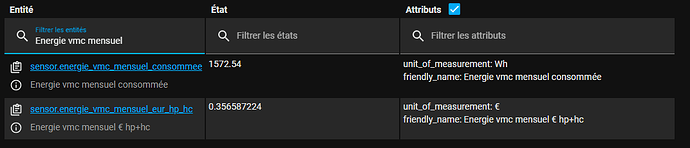

et mon template pour le calcul:
      - name: 'Energie vmc mensuel consommée'
        unique_id: energy_vmc_total_montly
        unit_of_measurement: "Wh"
        state: "{{ (states('sensor.energie_mensuelle_vmc_hp')|float(0) + states('sensor.energie_mensuelle_vmc_hc')|float(0))|round(2) }}"
        availability: "{{ states('sensor.energie_mensuelle_vmc_hp')|is_number and states('sensor.energie_mensuelle_vmc_hc')|is_number }}"
      - name: 'Energie vmc mensuel € hp+hc'
        unique_id: energy_vmc_cout_montly
        unit_of_measurement: "€"
        state: "{{ (((states('sensor.energie_mensuelle_vmc_hp')|float(0))*states('input_number.box_prix_hp')|float(0)) + ((states('sensor.energie_mensuelle_vmc_hc')|float(0))*states('input_number.box_prix_hc')|float(0))) /1000 |round(3) }}"
        availability: "{{ states('sensor.energie_mensuelle_vmc_hp')|is_number and states('sensor.energie_mensuelle_vmc_hc')|is_number and states('input_number.box_prix_hp')|is_number and states('input_number.box_prix_hc')|is_number }}"
J’utilise deux input_number pour le prix du hp et hc.
