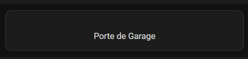

voici l’état de ma carte actuelle, où l’icône n’apparait pas :
type: custom:button-card
entity: binary_sensor.ouverture_garage_ouverture
name: Porte de Garage
icon: |
  {% if is_state('binary_sensor.ouverture_garage_ouverture', 'on') %}
    mdi:garage-open
    mdi:garage
tap_action:
  action: call-service
  service: switch.turn_on
    entity_id: switch.shelly1_483fda942f35
show_state: false
Merci pour votre aide.
Peut être qu’en regardant la doc tu verras ton erreur :
pas besoin de javascript template, avec l’option state ça suffit.
  state:
    - value: 'on'
      icon: mdi:garage-open
    - value: 'off'
      icon: mdi:garage
Il faut lire la doc, il y a des exemples et les options possibles.
ça ne fonctionne pas de cette façon avec buton-card. C’est du JavaScript template, pas du jinja template.
Merci à tous pour vos réponses. j’ai relu la doc et voila :
icon: |
    return states['binary_sensor.ouverture_garage_ouverture'].state === 'on'
      ? 'mdi:garage-open'
      : 'mdi:garage';
tap_action:
Dans la doc , c’est :
    if (entity.state == 'on')
      return "mdi:garage-open";
    else
      return "mdi:garage";
ou
    if (states['binary_sensor.ouverture_garage_ouverture'].state == 'on')
Ce que tu as utilisé, c’est code de bubble-card. Ça fonctionne aussi. :wink:
