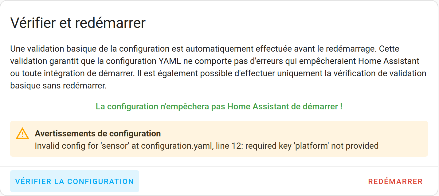

En vérifiant la configuration et bien j'ai ce message d'erreur :

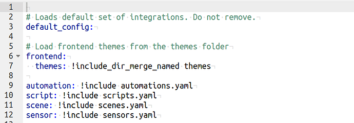

Effectivement, la ligne 12 correspond à mon !include sensors.yaml :
mais à quoi correspond " key not provided" ?

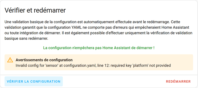

Est ce que tu as toujours le message d’erreur empêchant de recharger la config comme sur le premier message ?

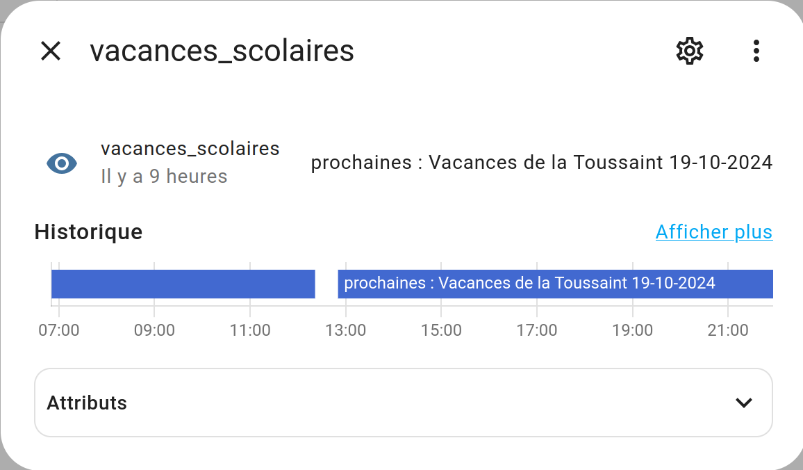

Qu’est ce que tu vois dans outils de développement / etat quand tu appelles sensor.vacances_scolaires ? Si tu ne vois aucune entité, il y a surement un message d’erreur dans parametres/systeme/journaux ?

J ai regardé suite à ton message dans " état " et en effet il s y trouve bien ! sur l 'image il est stipulé " il y a 9 heure " actif depuis ce matin ?
En effet je n'avais plus le message d'erreur comme sur le premier message, rien de laissait présager une quelconque erreur, finalement c'était normal s il était présent !
Mon erreur : je recherchais pas de la bonne façon, je ne mettais pas la ponctuation, donc je ne trouvais pas l' entité.
Par contre il faut que je prenne l 'habitude de regarder dans paramètres/systeme/journaux ( les logs si j 'ai bien compris ) quand je constate des problème, pas sûr que j 'y comprenne quelques chose ! sait on jamais !
