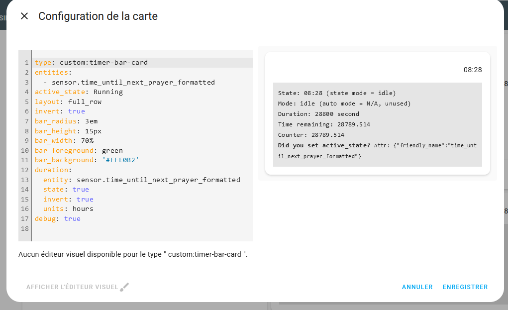

En fait je souhaite dans ma card mettre cette card avec le temps restant :
[GitHub - rianadon/timer-bar-card: A progress bar display for Home Assistant timers]
mais si je mets mon sensor time remaining formatted la bar n’apparai tpas :
seulement le temps restant.

Pour le code de la bar seule avec mode debug j’ai ceci :

Le problème c’est ton entity dans la partie duration ! tu n’as pas de référence de durée donc pas de barre !
Essai de créé une entity de duration , de sensor.time_until_next_prayer_formatted,
  • si celui-ci à un attribue duration !
{{ (state_attr('sensor.time_until_next_prayer_formatted','duration')) }}

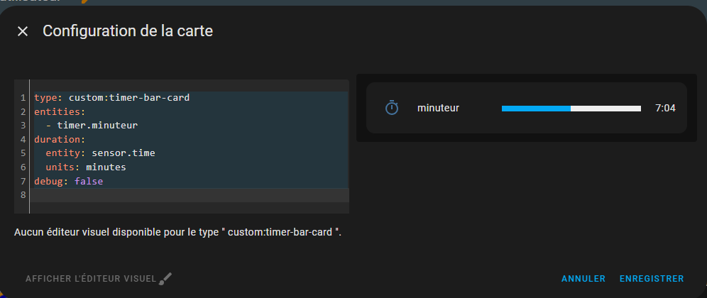

Mois je le fais sur des temps pour arrosage
type: custom:timer-bar-card
  - timer.minuteur
duration:
  entity: sensor.mesure_temps
bar_radius: 5em
bar_background: green
modifications:
  - elapsed: 10%
    bar_foreground: blue
    active_icon: mdi:numeric-1-box-outline
    bar_height: 12px
  - elapsed: 20%
    bar_foreground: lightblue
    active_icon: mdi:numeric-2-box-outline
  - elapsed: 30%
    bar_foreground: yellow
    active_icon: mdi:numeric-3-box-outline
  - elapsed: 40%
    bar_foreground: orange
    active_icon: mdi:numeric-4-box-outline
  - elapsed: 50%
    bar_foreground: pink
    active_icon: mdi:numeric-5-box-outline
  - elapsed: 60%
    bar_foreground: darkpink
    active_icon: mdi:numeric-6-box-outline
  - elapsed: 70%
    bar_foreground: lightred
    active_icon: mdi:numeric-7-box-outline
  - elapsed: 80%
    bar_foreground: darkred
    active_icon: mdi:numeric-8-box-outline
  - elapsed: 90%
    bar_foreground: red
    active_icon: mdi:numeric-9-box-outline
debug: false
avec le sensor.mesure_temp defini dans une entrée en mode développement Template, avec la référence du timer
{{ (state_attr('timer.minuteur','duration')) }}
Je comprend que cela est pas très normal, mais fonctionne ! ICI timer de 20 sec

Il faudrait que je reprenne comment il établi son sensor ! dans son YAML
EDIT
Donc il calcule dans combien de temps la prochaine !, comme il fait référence au moment ( current_time)
il faut mettre dans son Custom: timer-bard-card
  • entities: son calcul
  • dans la duration :
    entity : sensor.time
exemple sur un input.number
Il faut que les deux ai la même unités heures ou (et) minutes
