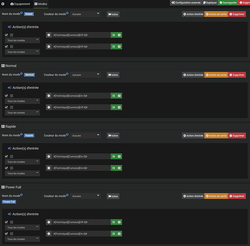

Bonjour à tous comme dit précédemment je suis novice sur HA mais je fais mon bonhomme de chemin. Je bute sur un point, je possède un FGBS 222 dont je me sert des 2 relais et d’une sonde dallas pour piloter mon cumulus avec différentes combinaison sur les relais.

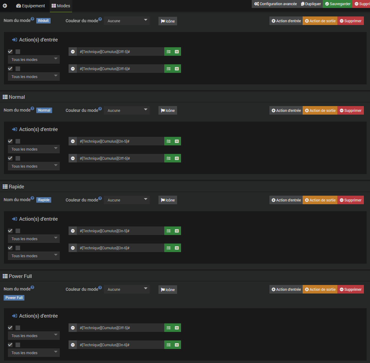

Sur jeedom j’avais créé un « Mode » avec les élément suivant pour le contrôle :
Je souhaiterais faire la même chose sous HA pour avoir une tuile que pour le pilotage du cumulus et pourquoi pas carrément le faire de façon à ce que cela fonctionne avec la carte thermostat.
Merci d’avance pour vos réponses et bon dimanche, qui est très pluvieux chez moi !
Peux tu expliquer à quoi correspondent les modes sur Jeedom?
C’est le but ?
Les mode sous Jeedom sont comme des boutons qui permettent d’associer une plusieurs commandes ou scénario à activer en un clic, c’est un plugin tout comme le plugin virtuel, la en l’occurrence, quand j’appui sur le mode réduit les deux relais sont sur off et le cumulus est à l’arrêt, j’appui sur normal ca active seulement le relais 5 pour être en mode confort etc.

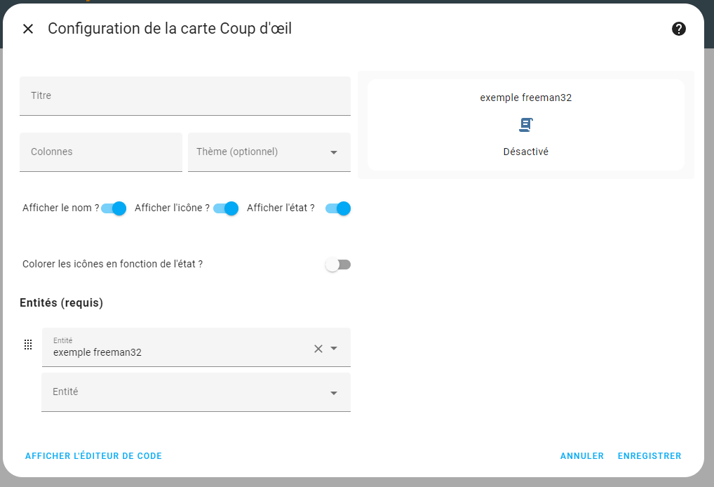

As-tu regardé du coté des scripts sur HA ?
Exemple:
Tu crées un script qui mets le chauffage sur OFF et allume la lumière des WC. (je reconnais, c’est idiot mais …)
alias: exemple freeman32
sequence:
  - service: climate.turn_off
      label_id: chauffage
    data: {}
  - service: light.turn_on
      entity_id: light.wc
    data: {}
Il ne te reste plus qu’à poser une carte entité sur ton tableau et le lier à ton script.
Edit: Les scripts peuvent être actionnés via un bouton ou être lancés depuis une automatisation
