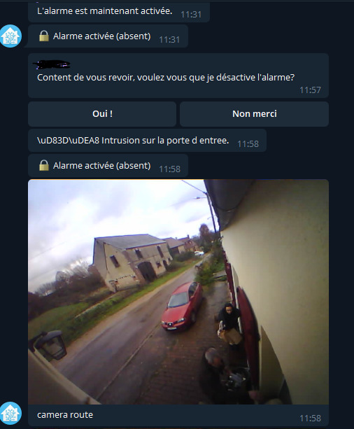

Tu pourras coupler tout cela avec des scenarios (via les automatisations ou node red). Allumer tes ampoules zigbee interieur et ou exterieur en cas d’intrusion, avoir ton google home qui annonce que des photos sont prises et envoyées sur le cloud, ou autres encore comme activer ou desactiver ton alarme grace à un badge RFID/NFC, et aussi utiliser ta geolocalisation :
ah mince, on a oublié d’activer l’alarme en partant :
pas grave, tu reçois un message sur telegram…
et quand tu te rapproche de chez toi :
bref, tu auras plein de possibilités :wink:

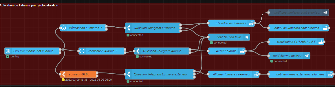

pour la géolocalisation ? j’utilise node red, (node red c’est la vie :slight_smile: )
ca ressemble à ca :
dans ce flow, c’est assez complet, quand personne est Home alors ma dame et moi recevons sur telegram une question pour éteindre les lumières si certaines sont restées allumées et aussi activer l’alarme si elle ne l’est pas.
Le flow du bas avec le nœud Sunset c’est pour avoir une question sur telegram pour allumer les lumières extérieur si entre le coucher du soleil et 6h du matin (on rentre de soirée par exemple) et aussi activer la simulation de présence (basé sur l’historique d’utilisation des lumieres).
