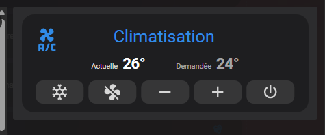

Creation d'une carte bouton
bonjour
j’ai crée une carte pour ma clim mais j’ai un problème les trois boutons centrale oscillation, -,+ ne fonctionne pas
je n’arrive pas a corriger quelq’un peu m’aider svp merci.

je passe par un script et fait appel au script pour augmenter ou diminué la température
Pour les scripts
dans button-card :
merci j'aurai du y penser ...
il ne me reste plus qu'a voir pour l'oscillation

voila merci a toi c’est completement resolu
