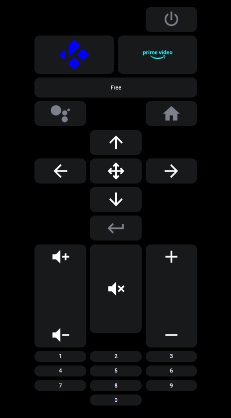

Bonsoir a tous,
Voila je partage ma première création une télécommande pour la free POP.
je ne reprends pas le post déjà crée car la pop est assez différentes.
Pardonnez moi le coté un peux lourd voir peut être inutile de certaines de mes cases mais je ne maitrise pas bien lovelace.
Si des pro on des suggestions d 'amélioration comme des grilles( je maitrise pas du tout le truc) plutôt que des vertical-stack… ou alors un cadre pour faire plus propre je suis preneurs.
Je reste assez dispo pour travaillez avec vous
c’est autant un post de partage que d 'ameliorations.
Pout le moment il ne s’agit que de la version graphique quand je serais assez satisfait du resultat j’ajouterais les actions des boutons.
Bon on commence l’original:
Voila ma creations
et le code qui va avec:

J’attends vos retours

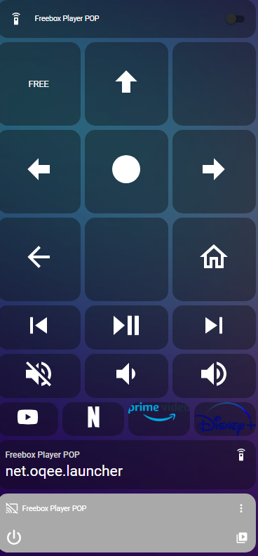

Hello @orionis

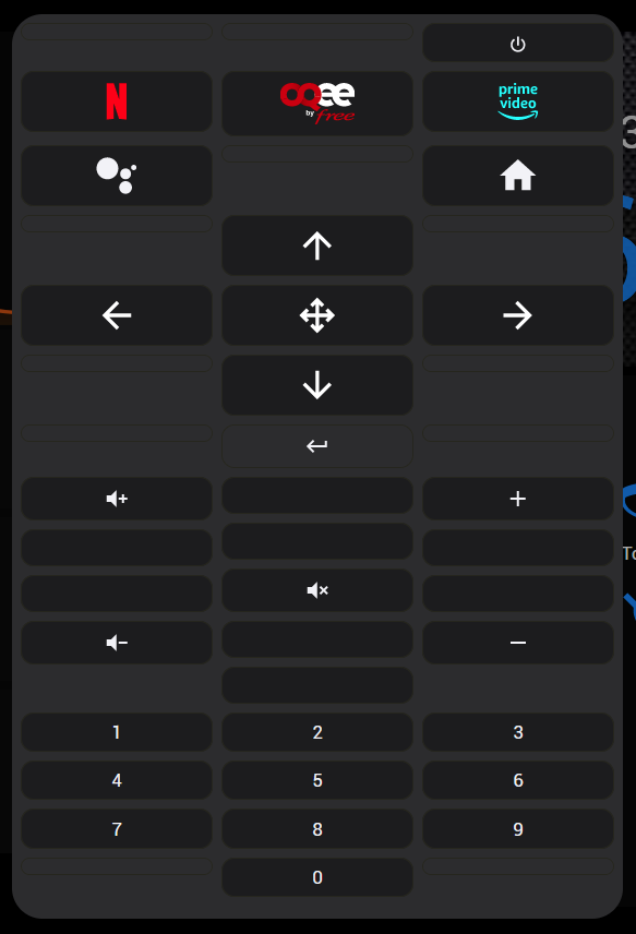

Je pense que tu as également dû voir passer cette carte sur le net; la tienne a l’avantage des chiffres en +
Moi j’ai fait comme ça :
(c’est en pop-up)
Je vous mets le code, mais soyez indulgent, il n’est peut être pas très propre, je me suis basé sur des post traitant du sujet.
Code

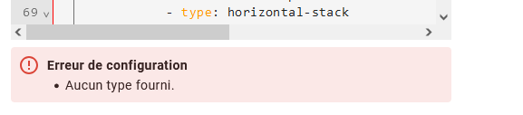

Désolé pour se déterrage de post mais quand je copie/colle le code il me dit « Aucun type fourni » alors que j’arrive bien à afficher le visuel des 2 autres télécommandes indiquées juste au dessus.
Quelqu’un aurait une idée ou une autre version de télécommande?
Merci.
Bonsoir @C-DriK
A tu bien l’ensemble des cartes attachées à ce code ?
Bonsoir @Yoyouri, il me semble.
  • button-card
  • vertical Stack In Card
  • mushroom-media-player-card
@C-DriK

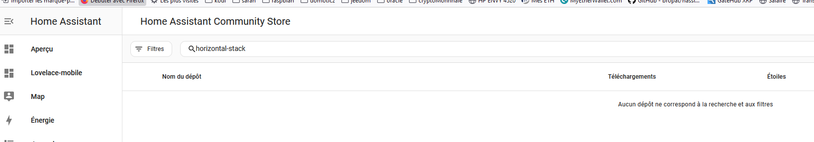

Et la « horizontal-stack » !
ne la trouvant pas :
je pensais qu’elle etait intégrée.
Effectivement je viens de vérifier et c’est le cas désolé pour la mauvaise orientation

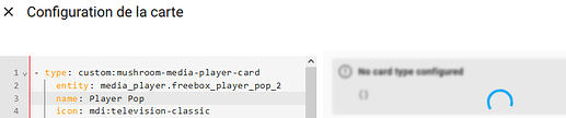

Il faudrait le code complet tels que tu l’a mis
Pense a utiliser les balises pour l’insérer sur le forum

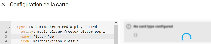

Quand je regarde tes screens, j’ai l’impression qu’il y a trop d espace devant les lignes
pas de soucis :slight_smile:
ah? pourtant, j’ai juste fais un copier coller du code et modifier l’entity
- type: custom:mushroom-media-player-card
    entity: media_player.freebox_player_pop_2
    icon: mdi:television-classic
    fill_container: true
    secondary_info: state
    primary_info: name
    icon_type: icon
    use_media_info: true
    show_volume_level: true
    volume_controls:
      - volume_mute
      - volume_set
      - volume_buttons
    media_controls:
      - on_off
      - shuffle
      - previous
      - play_pause_stop
      - next
      - repeat
    collapsible_controls: true
    card_mod:
      style: |
        ha-card {
          height: 80px !important;
        :host {
          --mush-icon-size: 55px;
          --mush-card-primary-font-size: 15px;
          --mush-card-secondary-font-size: 10px;

Regarde l’autre code, l’identification n’est pas la même
je suis désolé mais je ne vois pas ce que tu veux dire. A quel niveau?
Hello @C-DriK
Sur ce screen on voit qu’il y a un problème indentation (nombre d’espace devant chaque ligne
Par ailleurs, il n’y a pas besoin de « - » devant la première ligne
Bonjour @Yoyouri ,
Je dois supprimer les espaces manuellement ou es ce qu’il existe un moyen de faire automatiquement? il y a 470 lignes à modifier
Dans l’exemple, le « - » est présent devant la premiere ligne. N’étant pas (encore) habitué, ca ne m’a pas sauter aux yeux.
Il y a des raccourcis mais je ne retrouve plus
Avec une petite recherche tu devrais trouver
hello,
si tu veux supprimer les indentations, il faut utiliser shift + tab après avoir sélectionné toutes les lignes à modifier.
Chaque pression shifi + tab supprime 1 niveau d’indentation

					type: markdown
				  - content: |
					type: markdown
				  - type: custom:button-card
					styles:
					  card:
						- height: 40px
					tap_action:
					  action: call-service
					  service: remote.send_command
					  service_data:
						command: CHANNEL_DOWN
						entity_id: remote.freebox_player_pop
					icon: mdi:minus
					show_name: false
		  - type: horizontal-stack
				show_name: true
				show_icon: false
				tap_action:
				  service_data:
					command: 1
				show_name: true
				show_icon: false
				tap_action:
				  service_data:
					command: 2
				show_name: true
				show_icon: false
				tap_action:
				  service_data:
					command: 3
				show_name: true
				show_icon: false
				tap_action:
				  service_data:
					command: 4
				show_name: true
				show_icon: false
				tap_action:
				  service_data:
					command: 5
				show_name: true
				show_icon: false
				tap_action:
				  service_data:
					command: 6
				show_name: true
				show_icon: false
				tap_action:
				  service_data:
					command: 7
				show_name: true
				show_icon: false
				tap_action:
				  service_data:
					command: 8
				show_name: true
				show_icon: false
				tap_action:
				  service_data:
					command: 9
				styles:
				  card:
					- '--ha-card-background': rgba(0, 0, 0, 0.0)
					- box-shadow: none
				show_name: true
				show_icon: false
				tap_action:
				  service_data:
					command: 0
				styles:
				  card:
					- box-shadow: none
