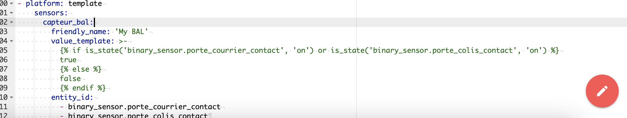

J’ai créer un template mais il doit y avoir une erreur…?
Merci d’avance
Sans dire ce que tu as comme erreur , la on peux pas savoir
dis nous ce que tu as comme erreur
Car la je vois pas ou est ton souci , ton temlate me semble correct.

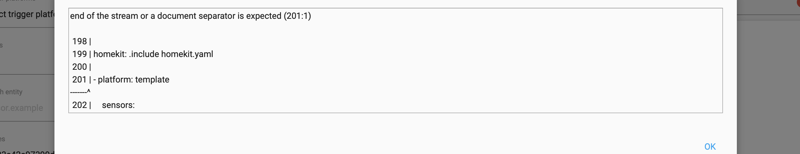

normarlement c’est corrige
mais attention a l’indexation , decale par deux
mais bien les sensor avec sensor , binary avec binary.
include , avec include

Je te remercie! J’essaie demain car avec le téléphone impossible de coller
Je te tiens au courant !
Bonne soirée/nuit
Édit: include au début et pas à la fin mais pourquoi ?
Ce qui va entrée en compte c’est le début du fichier etc , regarde par défauts le fichier , tu verras tout les include sont au début
et cela évite d’avoir des erreur indexe avec tes seniors
