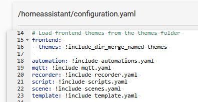

mqtt:
  sensor:

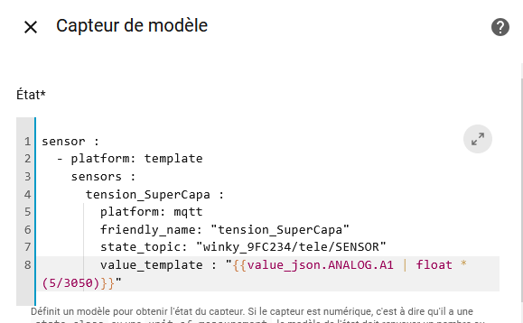

de ce que j’ai constaté sur une entité créé “capteur de modèle”, on peut l’ajouter à un objet existant en renseignant la partie Appareil:
je viens donc de créer le sensor via yaml: j’ai donc bien une nouvelle entité arrivé dans le plugin MQTT.

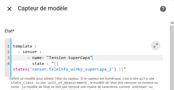

du coup, j’ai essayé ceci pour essayer d’ajouter à mon objet Linky existant:
création d’une entrée de type modèle de capteur:
remarque:
on notera l’espace obligatoire à certain endroits avant le ‘:’, sinon j’ai droit au message d’erreur…

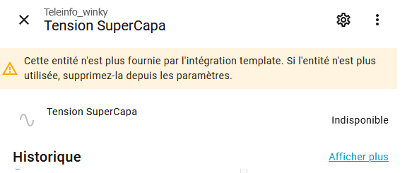

puis en revenant à la 1ère fenêtre, j’ai ce nouveau message :thinking: :
et pas de valeur retournée… :confused:
