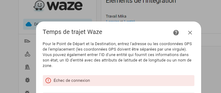

Hello, je détère un peu le sujet mais en voulant ajouter un temps de trajet en plus que celui déjà fait précédement j’ai forcement ce message qui s’affiche :
et ce log :
Enregistreur: homeassistant.components.waze_travel_time.helpers
Source: components/waze_travel_time/helpers.py:25
intégration: Temps de trajet Waze (documentation, problèmes)
S'est produit pour la première fois: 12:04:13 (6 occurrences)
Dernier enregistrement: 12:12:40
Error trying to validate entry: Internal Error
vous arrivez encore a créer plusieurs entité ?
Je viens de créer 2 entités avec l’intégration et ça fonctionne pour moi.
Ok avec les coordonnées géographiques ça passe. J’ai l’impression que ce message apparaît quand il n’arrive pas a interprété l’adresse.
