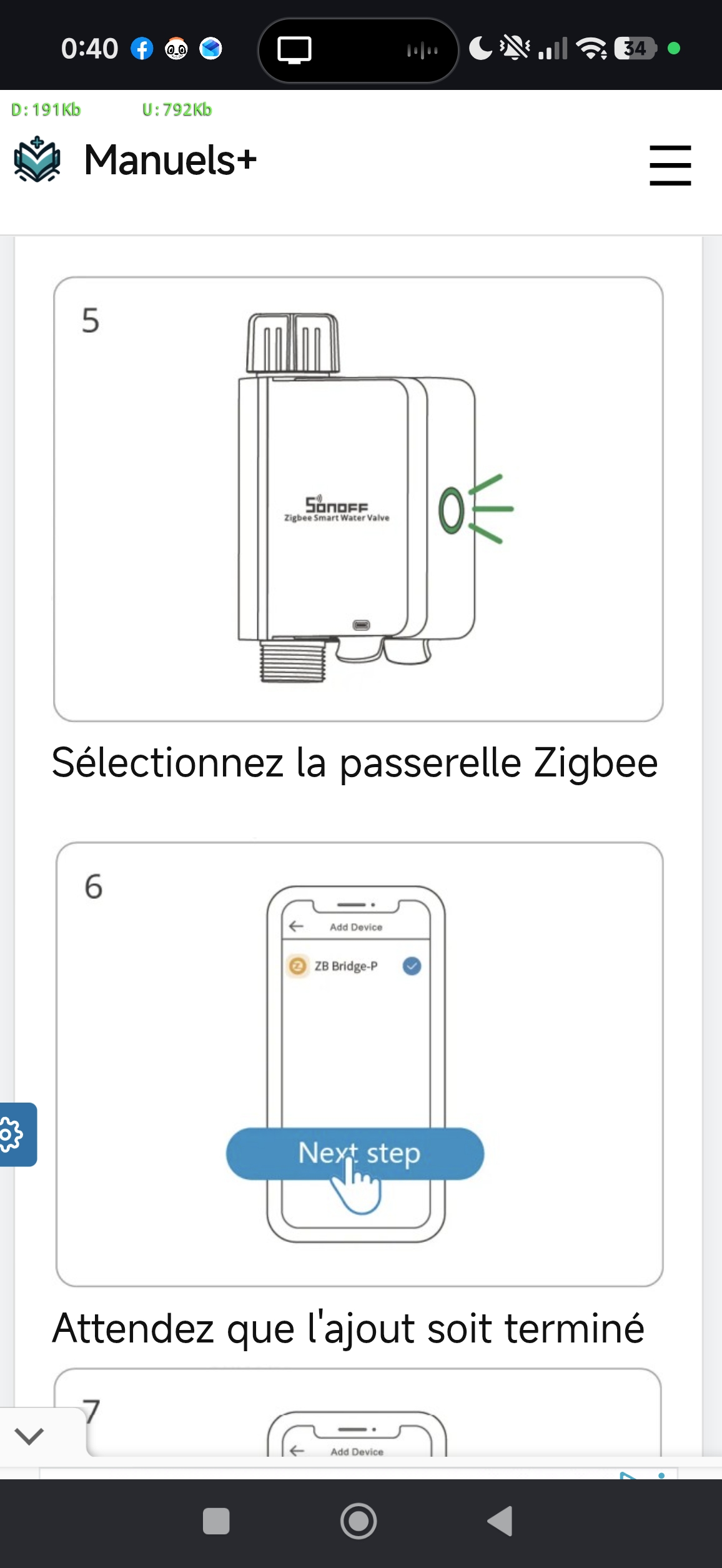

j'ai une vanne sonoff swv ( pour arrosage automatique )
J'essaie de l'associer a l'application ewelink par la détection wifi aucune détection et par le scanne du QR code de l'appareil l'application me demande de créer un pont ZigBee
Puis je crée ce pont avec home assistant ? Sans ajouter d'appareil supplémentaires

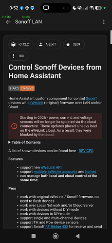

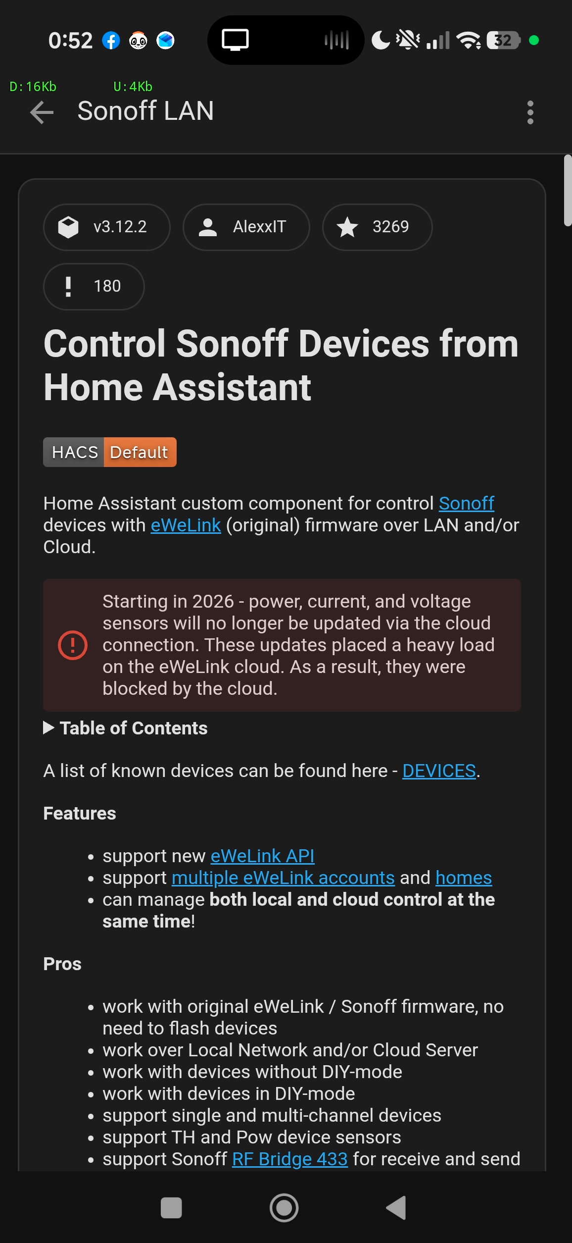

J'ai fait une intégration HACS de sonoff de Alexis en rentrant mes identifiants ewelink mais cela ne m'aide pas a associer cette vanne
J'ai aussi fait l'intégration de ewelink officiel avec le token mais ça ne fonctionne pas il y a des erreurs dans le journal lors de l'installation

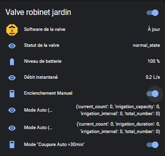

Je l'ai intégrer de cette manière déjà mais je n'ai pas le niveau de batterie c'est écrit 0 et le compteur de debit ou de quantité est affiché mais ne compte pas...
Tu devrais essayer de la ré-appairer. Il doit y avoir un problème à ce niveau là.
Je suis sur ZHA, mais cette vanne remonte bien le niveau de batterie, le débit et la quantité d'eau utilisée.
