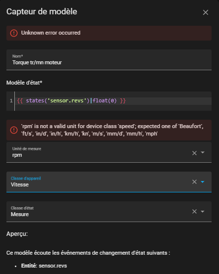

Suite à la lecture de ce post https://forum.hacf.fr/t/template-pour-stocker-une-valeur-devenue-indisponible/41858/9 , j’ai voulu faire pareil pour les mesures remontées par l’intégration torque logger (https://github.com/junalmeida/homeassistant-torque ), qui devraient être disponibles, mais passent en indisponibles à chaque démarrage de HA, mise à jour…
J’ai voulu créer un template pour la vitesse de rotation du moteur (tr/mn) mais apparemment il n’y a pas d’unité pour les vitesse angulaires
Du coup, est ce que vous avez une idée de ce que je pourrais mettre à la place, ou est ce que quelqu’un a trouvé un contournement pour ce problème ?
Merci.
Pour info l’entité d’origine :
restored: true
icon: mdi:engine
friendly_name: Engine RPM
supported_features: 0
unit_of_measurement: rpm
essaye de voir si le cpm pourrait aller. que ce soit un tour ou un comptage, le principe doit être équivalent.
Ludoc
Mai 18, 2024, 4:55
3
Merci, mais c’est pour quelle classe d’appareil ?
Du coup je l’ai en m/s et vitesse, j’aurai plus qu’à faire un template du template pour changer l’unité, ou plutôt faire directement un template unique dans le template.yaml, si quelqu’un comprend ce que j’ai voulu dire .
j’avais mis ca pour compter les impulsions par minutes:
state_class: measurement
unit_of_measurement: CPM
icon: mdi:pulse
ca me donne un équivalent fréquence ou tour par minute. mais la vitesse angulaire en elle même ca m’étonnerais qu’elle soit implémentée…
Ludoc
Mai 18, 2024, 5:54
5
Je confirme, c’est pas implémenté (vu sur le forum anglais), en fait j’essayai de le faire avec la création d’entrée via les paramètres, mais il y a plus de possibilités directement en yaml.
- sensor:
- name: Torque vitesse moteur
unique_id: torque_vitesse_moteur
state: "{{ states('sensor.revs')|float(0) }}"
unit_of_measurement: "tr/mn"
Des fois, je me complique la vie pour rien.
