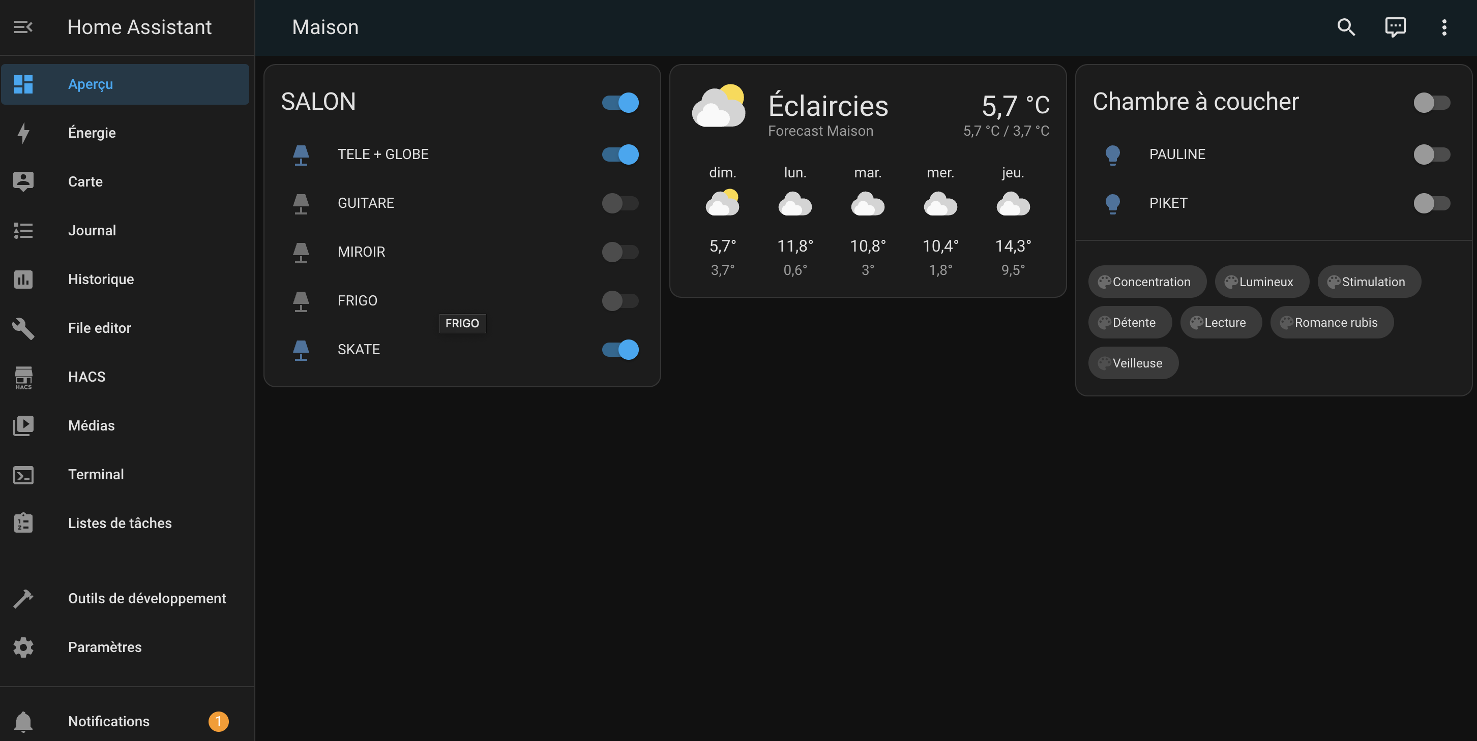

J’ai acheté un bouton zigbee et j’ai installé des sonoff basic R2 sur toute les lumières du salon.
Toutes mes entités sont fonctionne et son pilotable de mon bureau HA.

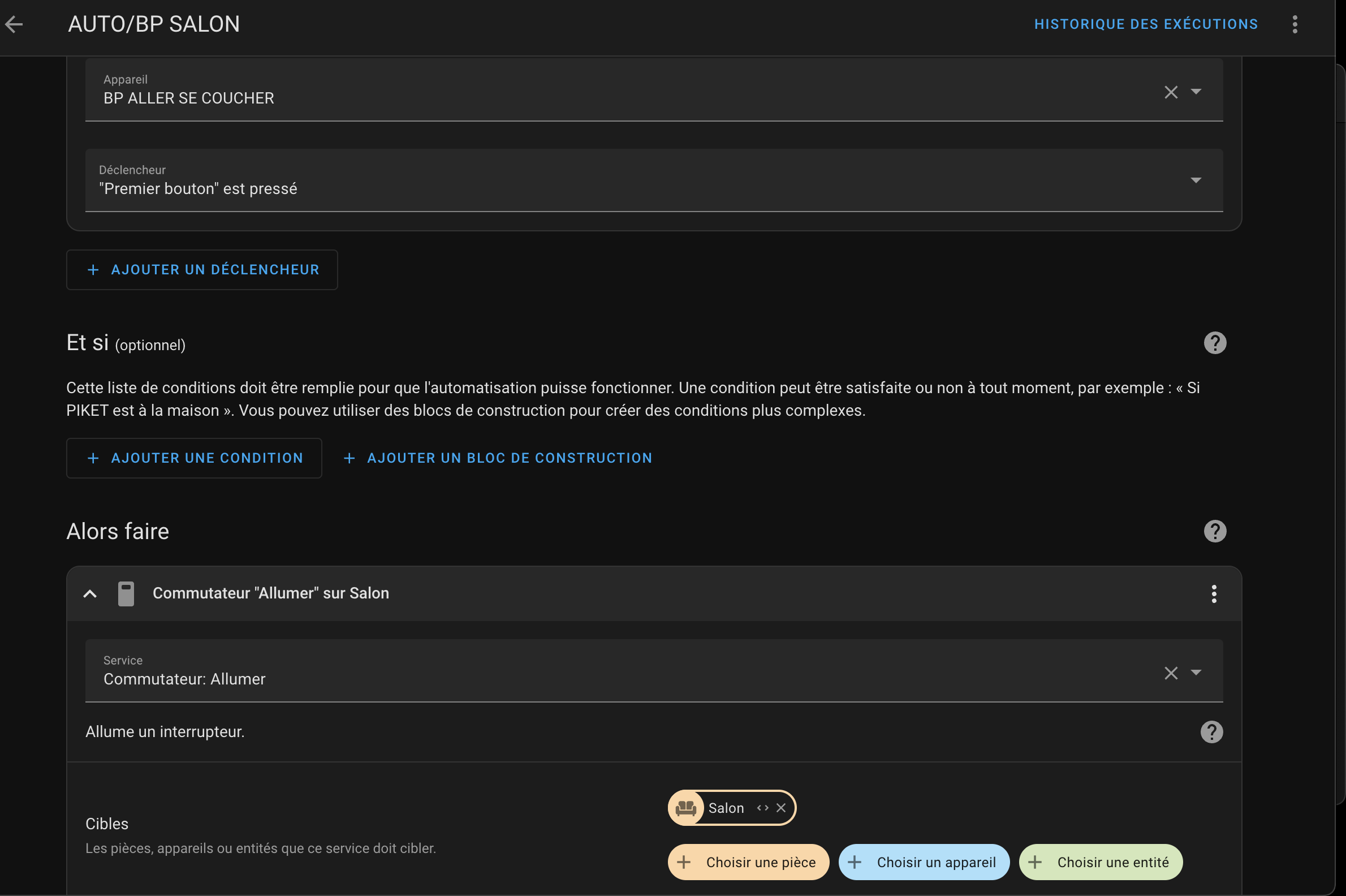

Je souhaiterais maintenant, avec un simple appuis sur le bouton, pouvoir simplement allumer ou éteindre toute les lumière du salon. j’ai tenté de programmer ca sur une automatisation mais ca ne marche pas.
Je précise que j’ai bien mis toutes mes sonoff dans la pièces « salon » par l’intégration sonoff.
Il y aurait il une facon plus simple?
Q’es qu’il me manque?

Autre remarque, dans la copie d’écran que tu envoies, tu demande « d’allumer » le « salon » mais dans ton texte tu parles d’allumer ou éteindre.
La notion d’allumer ou éteindre c’est une bascule (toggle en anglais). Si ton bouton est un bouton simple, c’est cette commande (TOGGLE) qu’il faut envoyer à ton groupe de lumière.
