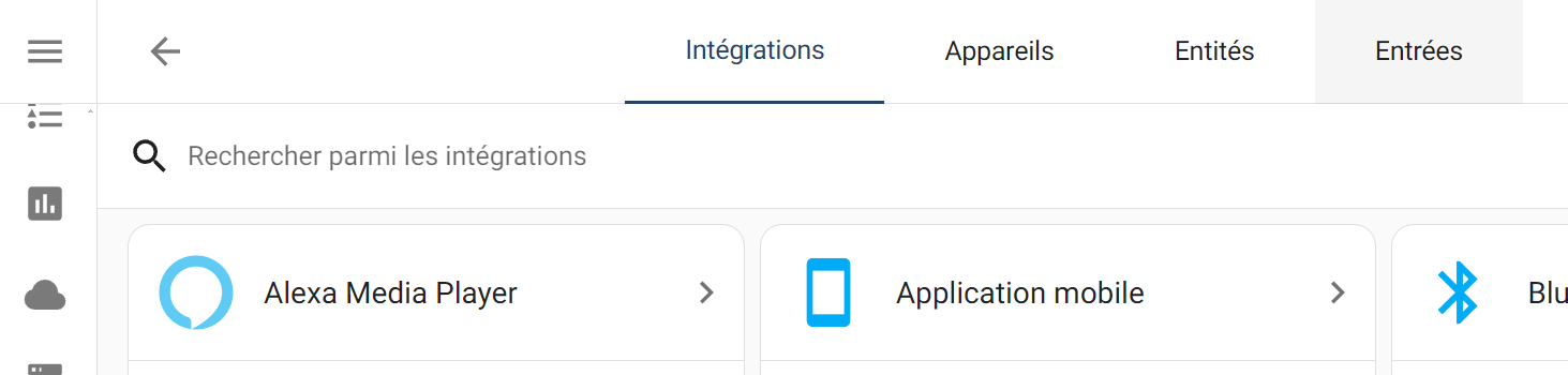

Pour créer un groupe, le plus simple c’est:
Paramètres
Appareils et services
cliquer sur entrées
Puis en bas sur « + créer une entrée »
Tu fais défiler puis clique sur groupe…
puis groupe de lumières:
Là c’est tout simple, le nom de ton groupe (lumières du salon par exemple) et tu sélectionnes toutes les lumières que tu veux…
