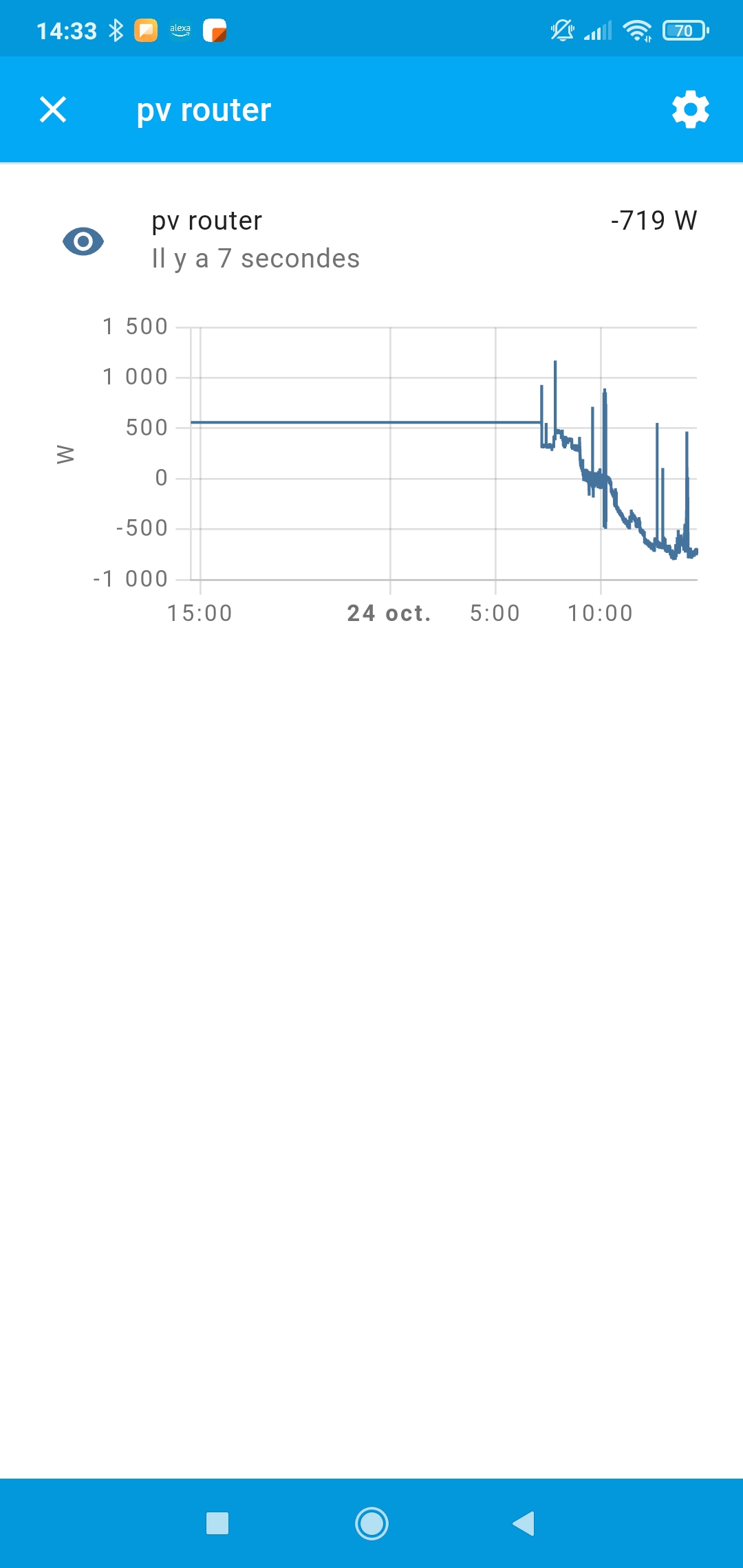

Pour ma culture perso, c’est quoi cette histoire de « router (sensor.pv_router) qui mesure le courant dans les 2 sens (positif ou negatif)« ?
j’ai des panneaux solaire et j’ai un esp32 qui mesure le courant donc quand je suis en mesure positif j’achete a enedis et quand j’ai une valeur negative j’injecte du courant avec panneaux solaire
j’ai un autre souci j’ai mes sensor qui sont crees mais ils sont indisponibles ???
Pourquoi je n’ai pas de valeur sachant que j’ai bien des remontées de mon sensor de référence pv_router
et voici le status de mes sensor creer
Pourquoi il ne remonte pas les informations qui sont negative ?
merci pour vos retour
