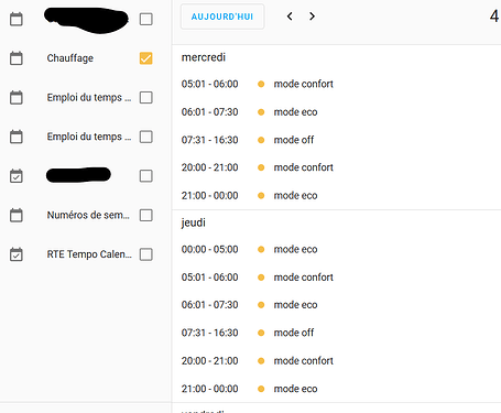

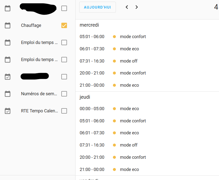

J’ai créé un calendrier pour gerer mes horaires de mise en service du chauffage dans mes chambres
voici à quoi ressemble ce calendrier

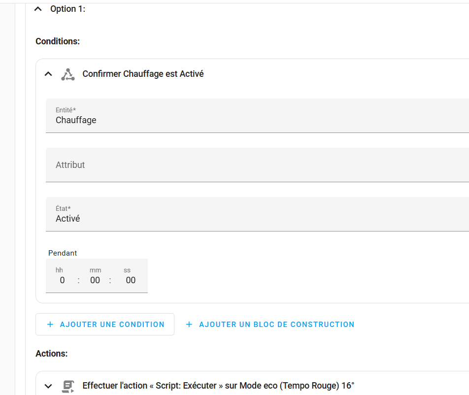

Je voudrais recuperer les modes eco , confort et off dans les automatisations pour pouvoirs lancer les scripts qui vont bien pour le chauffage , mais je ne sais pas comment faire !
j’ai juste de choix entre activé et desactivé !

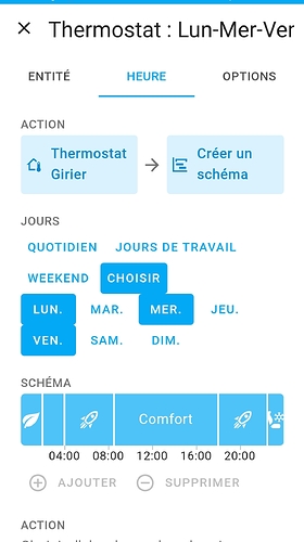

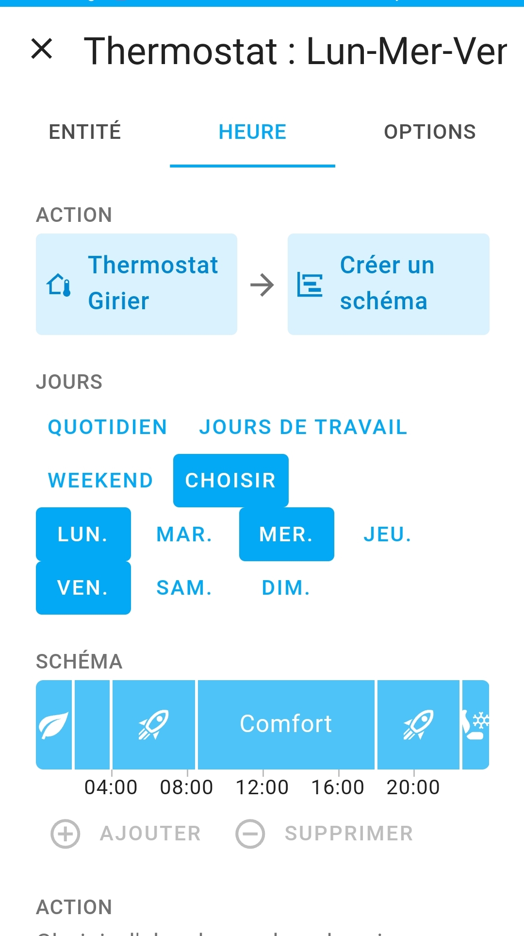

Sinon, sans tout réinventer tu as :
GitHub - nielsfaber/scheduler-card: HA Lovelace card for control of scheduler entities
Bob
3 « J'aime »
J’utilise aussi le scheduler.
Un scheduler par radiateur et sa roule.
