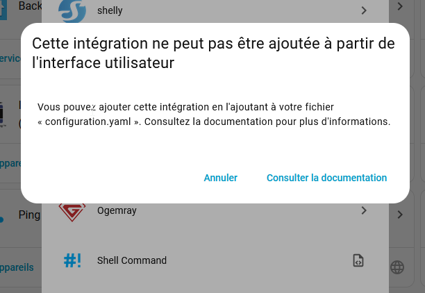

j’étudie le fonctionnement de HA et je vais avoir besoin de lancer des commandes scripts, ssh, curl etc…
J’essaie d’étudier la doc, mais j’ai l’impression qu’on ne peut pas le faire dans l’UI !
je n’ai pas envie de toucher le fichier configuration.yaml
il y a pas une astuce pour créer ses commandes via la Webui et les appeler dans la automatisations ?
Oui, c’est impossible par le UI, c’est quand YAML.
Tu ne risques rien, si tu vérifies bien ta configuration avant de redémarrer. Il faut un début a tout :wink:
c’est dommage qu’il n’y ai rien dans l’UI pour créer un shell …
Alors qu’il y a commande Shell dans l’UI ??
Quelqu’un peut me guider ? il faut du coup aller carrément dans le fichier ???

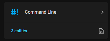

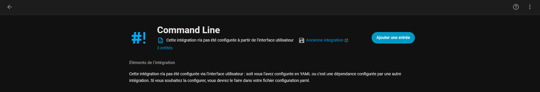

Oui et le message dit quoi ?
C’est juste pour t’informer que tu as des sensors command line créer en YAML.

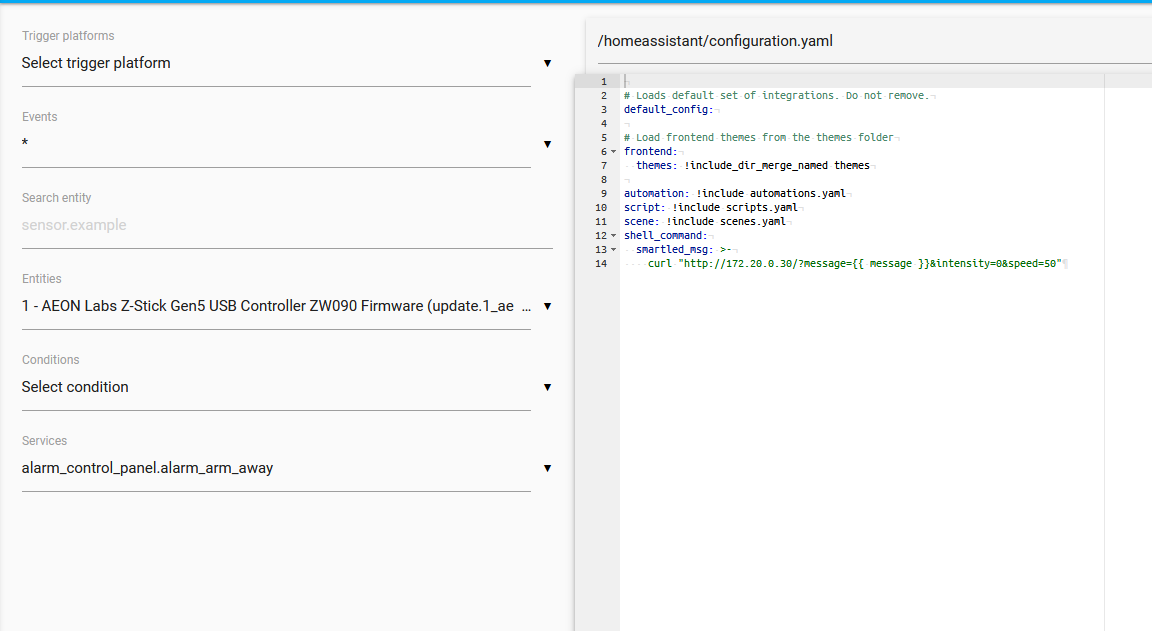

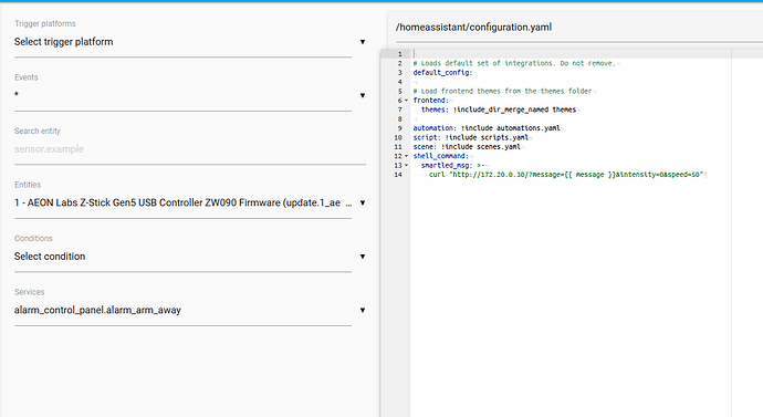

Non je me la tente dans le configuration.yml
shell_command:
  smartled_msg: >-
    curl "http://172.20.0.30/?message={{ message }}&intensity=0&speed=50"

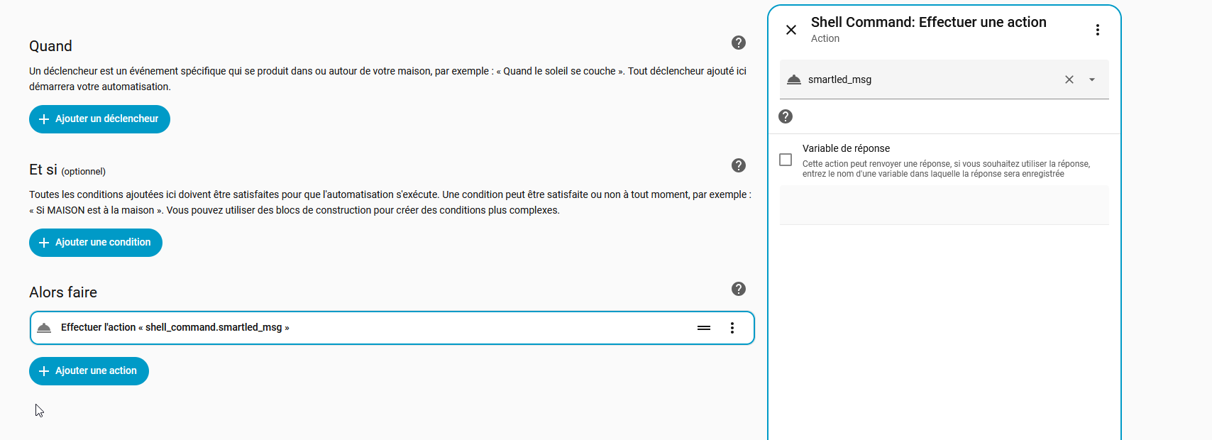

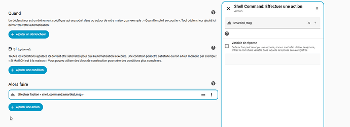

Je retrouve bien ma commande dans les automatisations

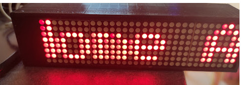

Mais aucun texte ne sort de mon smartled …
Bon je suis content j’ai réussi comme un grand.
1 - Via le file editor ajouter la commande dans configuration.yml
shell_command:
  smartled_msg: >-
    curl "http://172.20.0.30/?message={{ message }}&intensity={{ intensity }}&speed={{ speed }}&static={{ static }}"

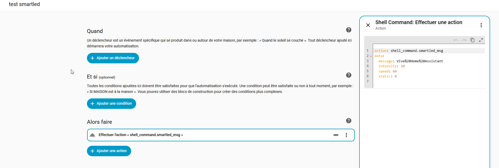

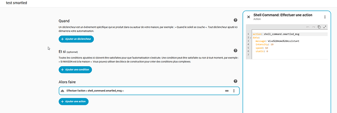

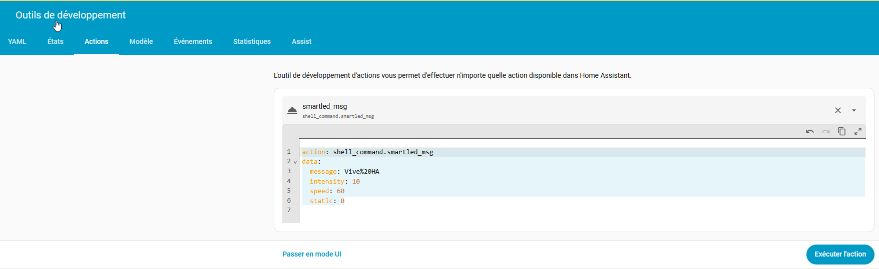

On peut tester la commande dans outils de developpement actions
action: shell_command.smartled_msg
  message: Vive%20HA
  intensity: 10
  speed: 60
  static: 0
La commande est donc disponible maintenant via l"UI dans les automatisations

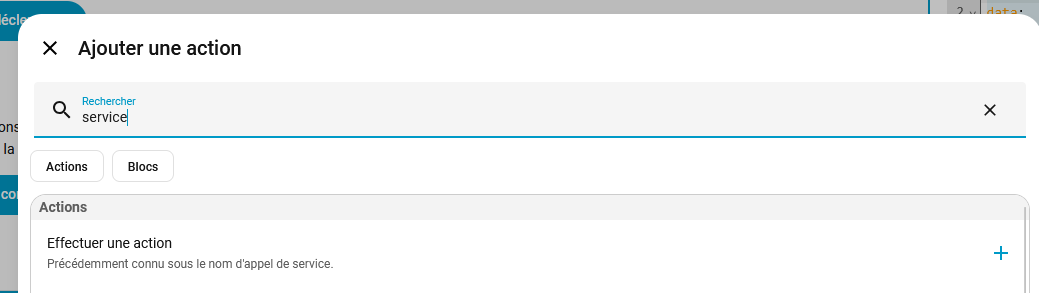

Utilisez plutot « Effectuer une action »

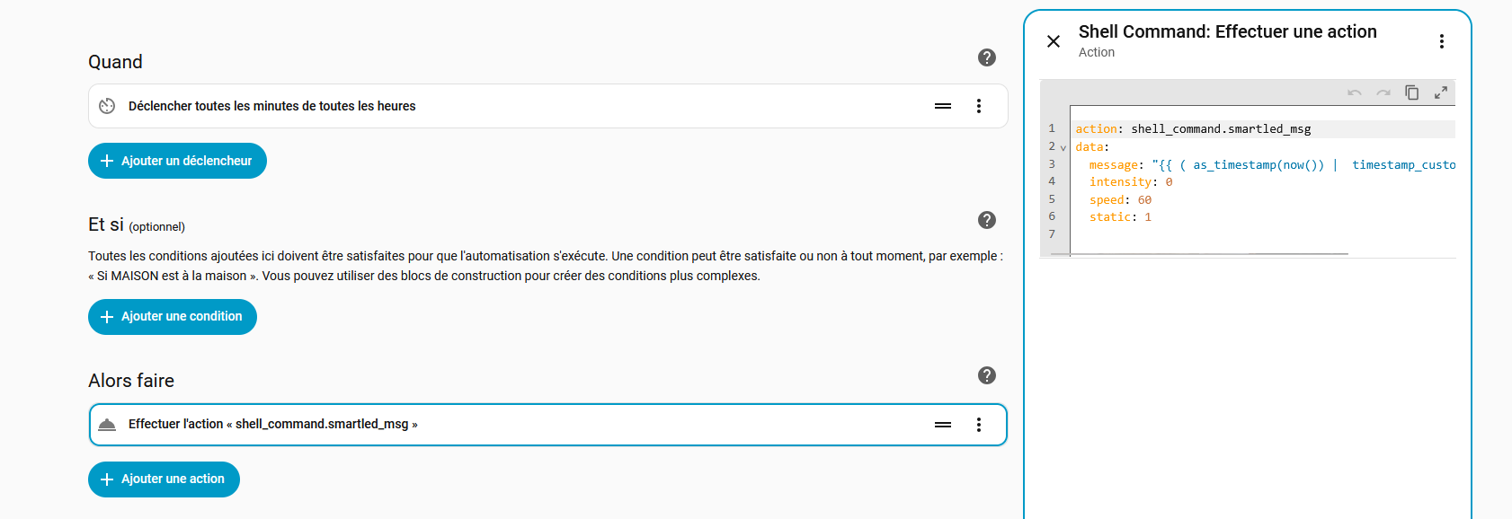

En affichant l’heure toutes les minutes sur le smart led
alias: test smartled
description: ""
triggers:
  - trigger: time_pattern
    minutes: "*"
conditions: []
actions:
  - action: shell_command.smartled_msg
      message: "{{ ( as_timestamp(now()) |  timestamp_custom('%H:%M' ))}}"
      intensity: 0
      speed: 60
      static: 1
