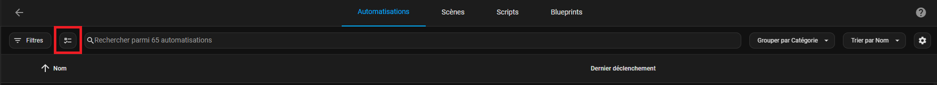

tu peux les classer par pièce. Il faut utiliser le sélecteur :
tu coches les automatisations à mettre dans la pièce.

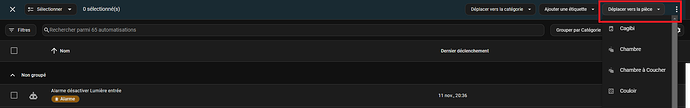

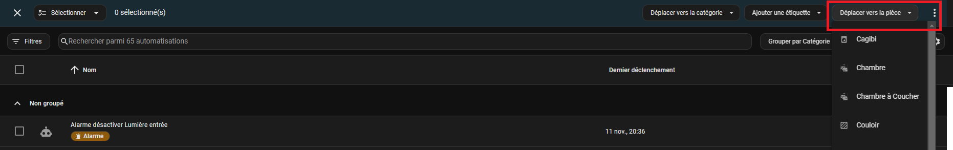

Puis, tu les déplaces dans la pièce voulue :
Super merci beaucoup c’est pile se que je voulais faire
