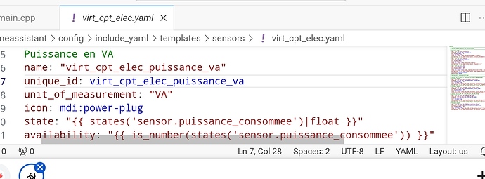

Oui, c’est possible mais c’est pas automatique et déconseillé de le faire partout.
Je l’utilise pour les valeurs que je veux garder (t°,Hr, compteur)
Dans mon cas l’intérêt est que si je remplace une sonde aqara zigbee par une sonde filaire, je ne perd pas l’historique (sauf celle de l’entité parente).
Je crée un sensor virtuel (celui qui commence par « virt ») qui lira le sensor source (celui qui commence par « sensor. »)
Je peux utiliser le sensor virtuel partout et si la source change, je le change que dans le fichier yaml.
Désolé pour la qualité, je suis sur smartphone.

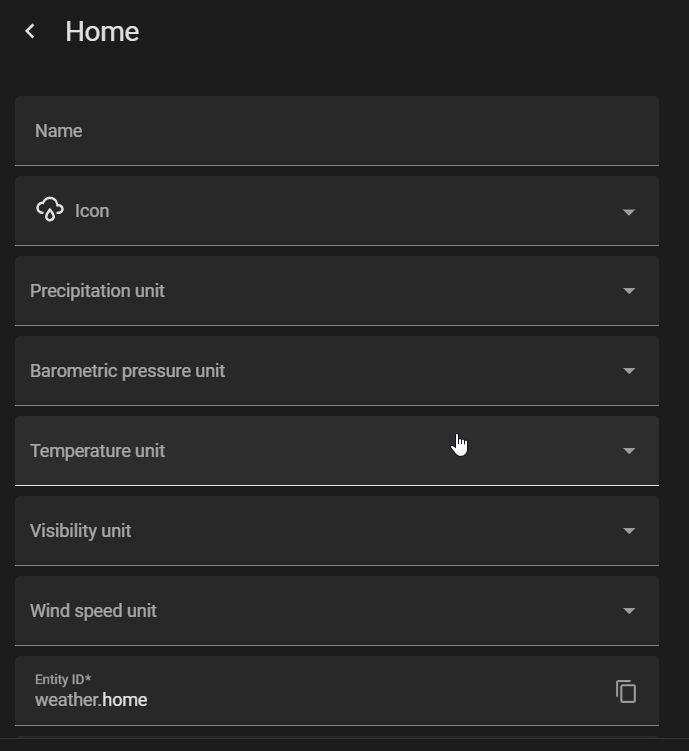

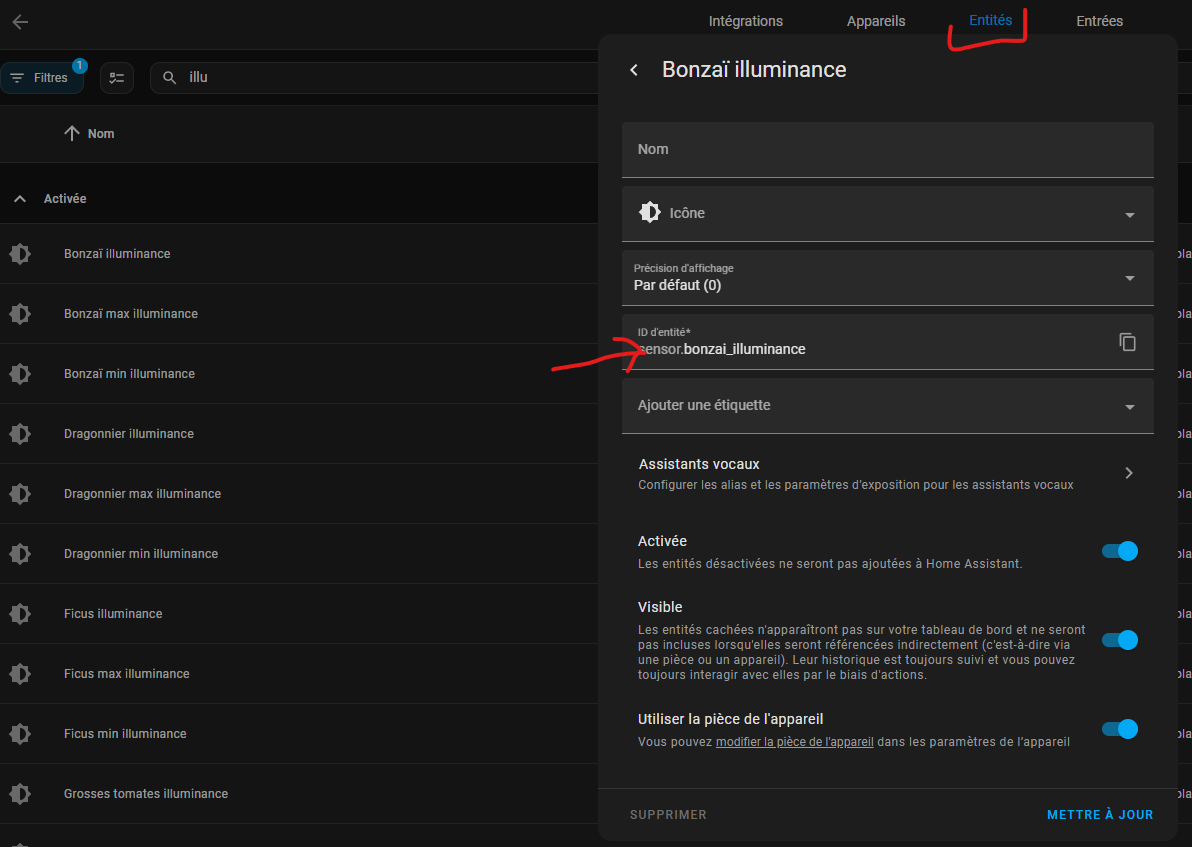

Salut, je souhaitais aussi simplifier la gestion suite à mon déménagement. Et avoir des noms « génériques » qui permettent par la suite de changer rapidement et facilement de matériel sans avoir à modifier toutes les automations.
Il faut donc changer le nom dans Entity ID

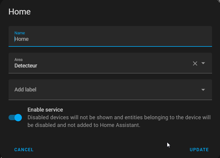

Ou à ce niveau ?
ça c’est plus le friendly_name
