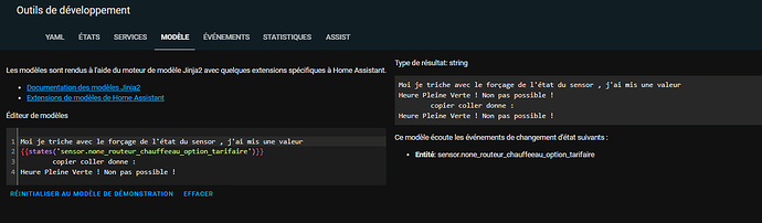

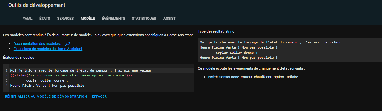

il faut que cela soit exactement comme remonte le MQTT, espace avant ou après !
Tu peux faire test en mode développement , avec état et modele
{{states('sensor.none_routeur_chauffeeau_option_tarifaire')}}

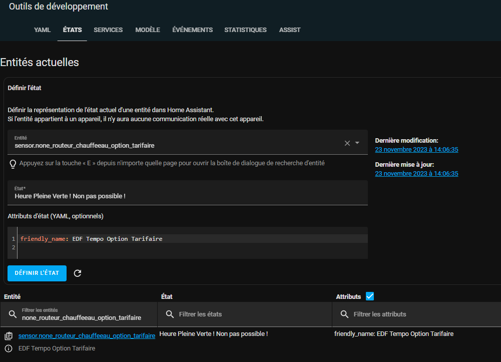

J’ai mis n’importe quoi ! :rofl: pour te montrer !
Heure Pleine Verte ! Non pas possible !
dans Etats du mode développement
dans Modèle du mode développement

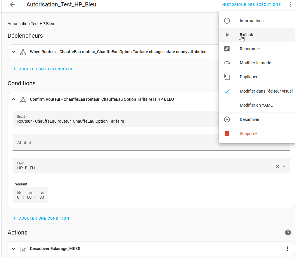

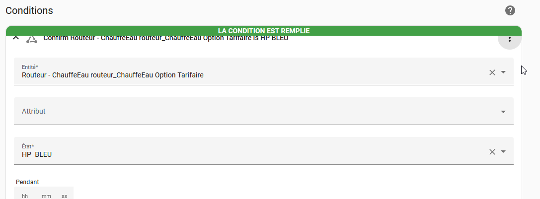

Je teste, je teste . avec HP BLEU, le test passe au vert quand je reçois la trame HP BLEU
et orange si j’envoie autre chose,
ce qui fait que j’aurai tendance à croire que le test fonctionne, pourtant l’action ne se fait toujours pas (Désactiver Eclairage_MK3S) pourtant quand j’exécute l’automatisme manuellement , l’action s’exécute…
J’ai trouvé!
Mon Routeur publie une trame MQTT HP BLEU toutes les 20 secondes, hors le test ne fonctionne que s’il y a changement d’etat, si je stoppe l’envoi auto des trames via le routeur, que j’envoie manuellement
HP ROSE rien ne se passe mais l’entité reste positionnée sur HP ROSE
Si je réactive l’envoi des trames HP BLEU, dès la récepton de la première trame HP BLEU l’automatisme s’exécute! puis reste en l’ETAT!
C’est ce que je voulais. UN GRAND MERCI A VOUS DEUX

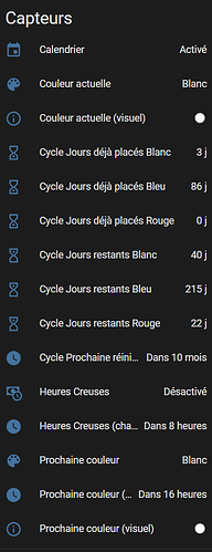

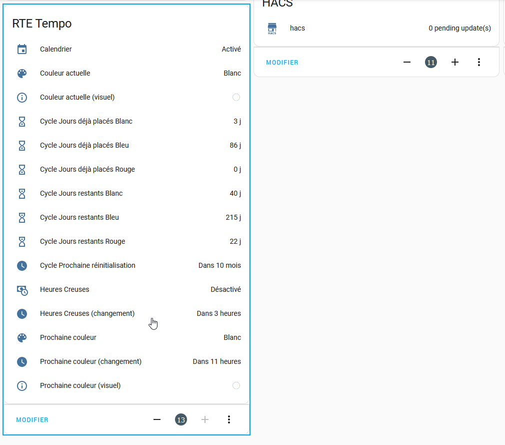

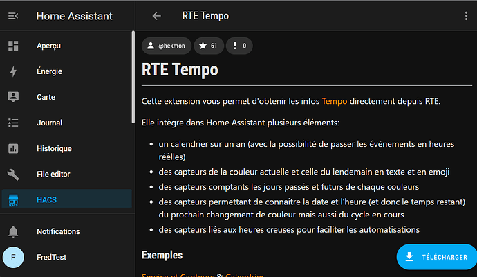

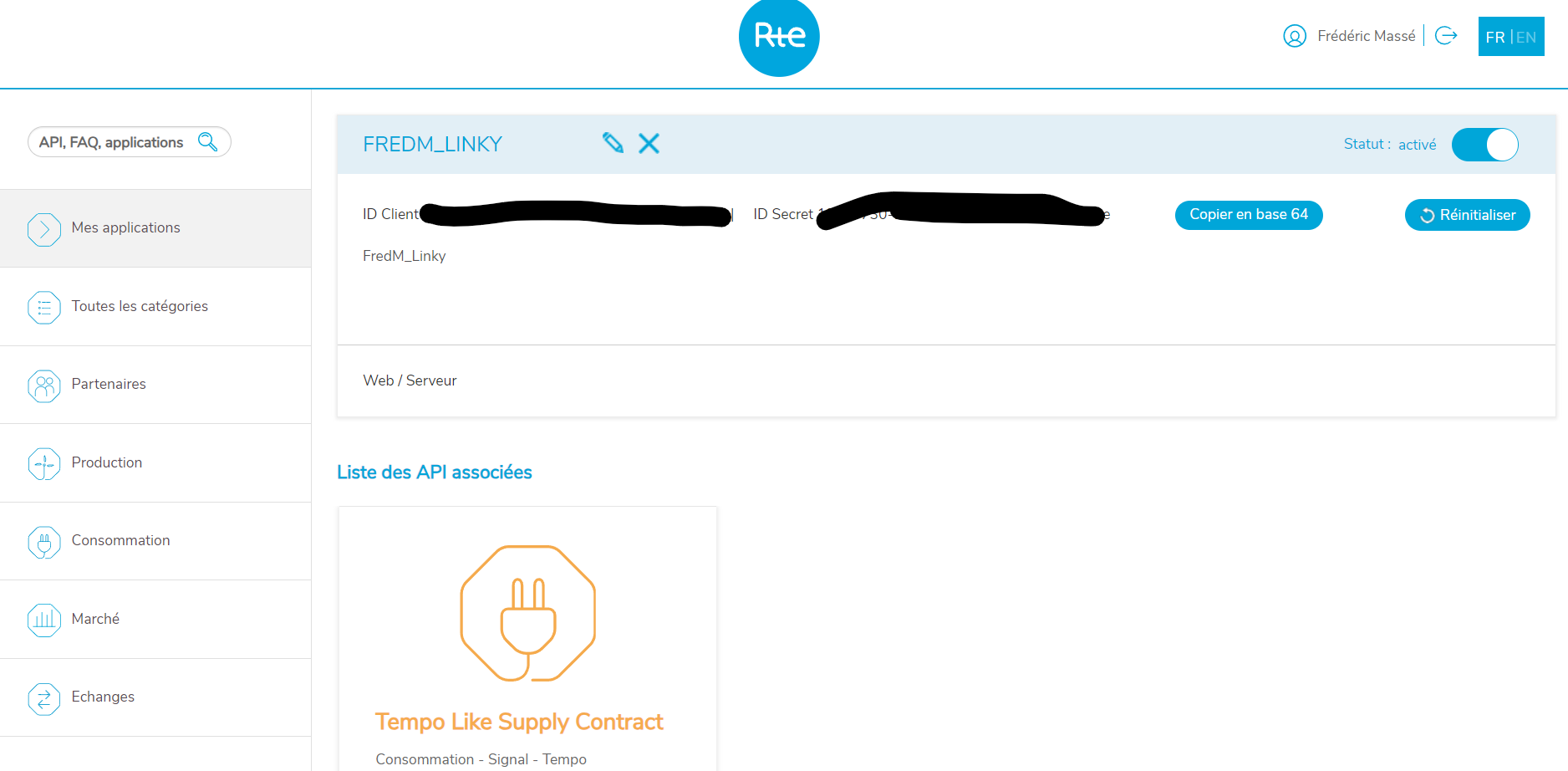

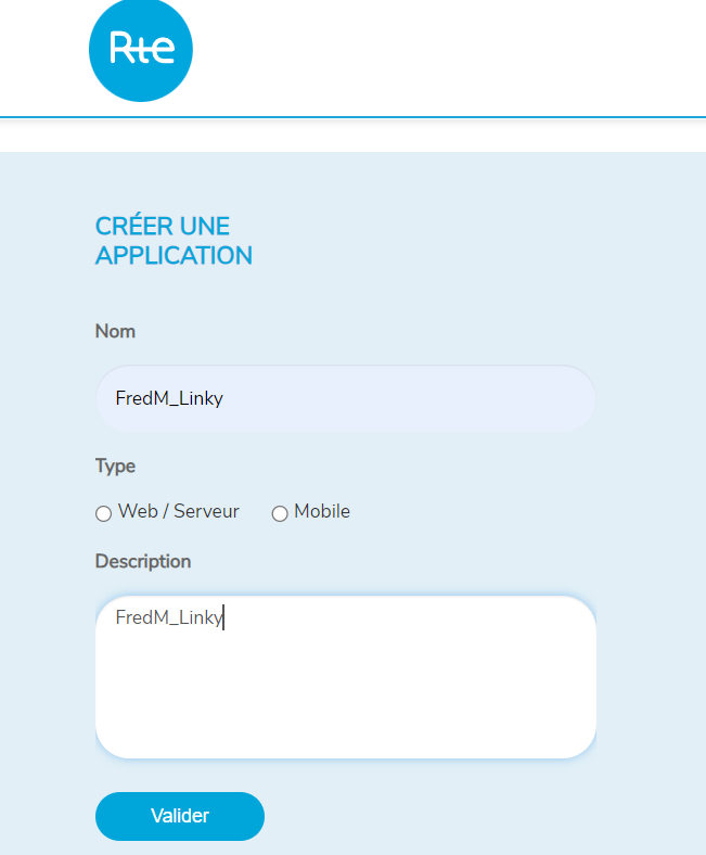

Pour ma part, j’ai installé RTE Tempo (GitHub - hekmon/rtetempo: RTE Tempo days calendar and sensors for Home Assistant) via HACS. Pas besoin de créer une appli, il suffit de lui donner un nom et une description :
On récupère Id Client et Is Secret là :

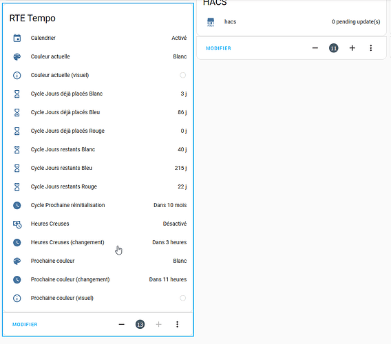

Dans HA, on obtient les informations suivantes mises à jour dès qu’Enedis/EDF annonce le changement pour le lendemain :

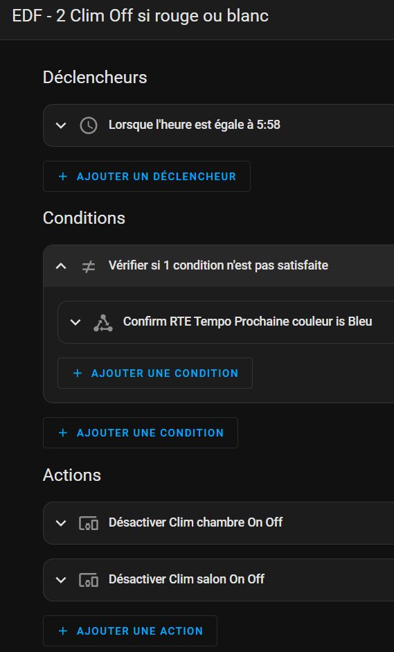

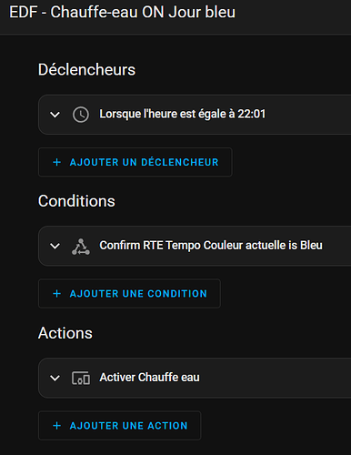

Le fait de disposer de l’information pour le lendemain permet d’optimiser les automatisations. Voilà deux exemples :

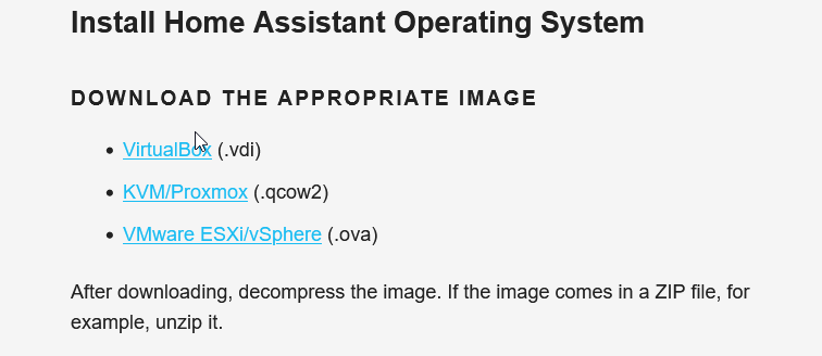

" Téléchargez l’intégration depuis la page des releases et décompressez le dossier custom_components/rtetempo dans votre dossier de configuration de Home Assistant. Vous devez obtenir: /chemin/vers/dossier/de/configuration/homeassistant/custom_components/rtetempo si votre fichier de configuration se trouve dans /chemin/vers/dossier/de/configuration/homeassistant/configuration.yaml.". Je ne sais pas comment aller dans ce fichier de config. je suis sous HAOV sur une VM.(VMware)
Je suis dans la même config VMware.

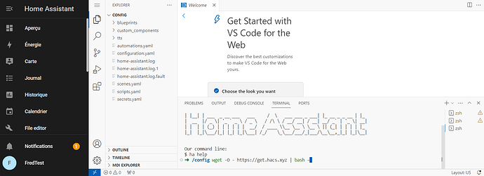

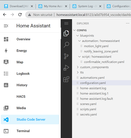

HACS doit être installé et paramétré:

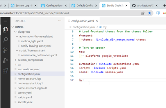

Il faut d’abord installer un éditeur File Editor ou Studio Code server (interface plus sympa).
Après avoir lancé Studio Code server, Cliquer sur configuration.yaml
Ajouter my: à configuration.yaml

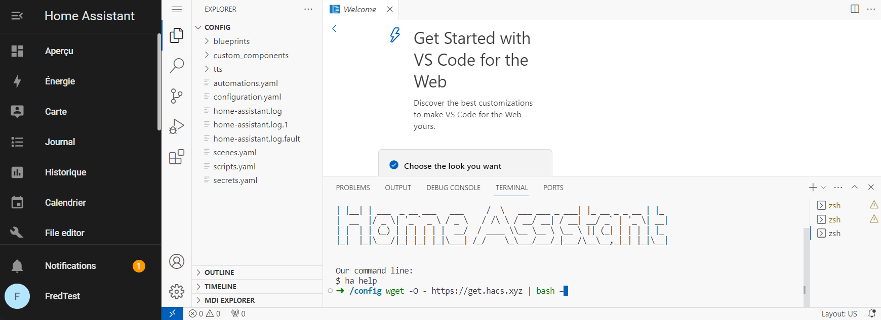

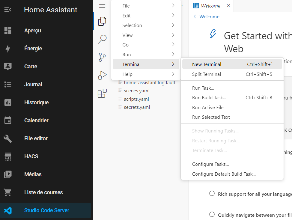

Ouvrir un terminal dans le répertoire config (automatique)
Copier la ligne :
wget -O - https://get.hacs.xyz | bash –
puis appuyer sur la touche Entrée du clavier
Redémarrer Home Assistant
Faire la configuration : Initial Configuration | HACS
HACS est prêt.

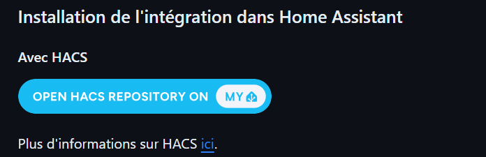

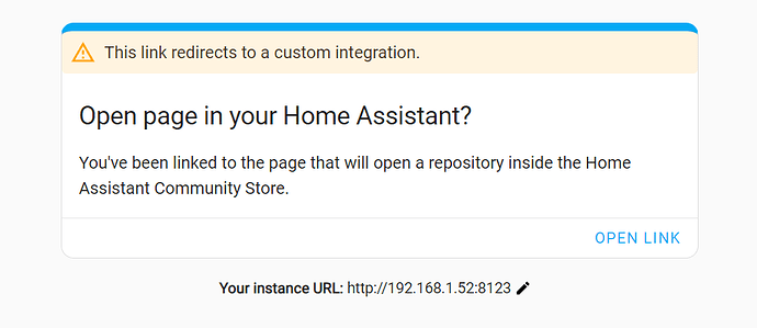

Il faut ouvrir GitHub - hekmon/rtetempo: RTE Tempo days calendar and sensors for Home Assistant dans son navigateur puis cliquer sur le bouton bleu :
cela ouvre cette fenêtre dans HACS :

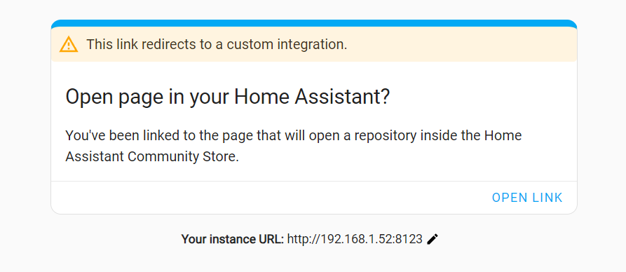

En cliquant sur ajouter on passe à :
En cliquant sur Open Link, on passe à :

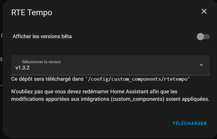

En cliquant sur Télécharger, on passe à :

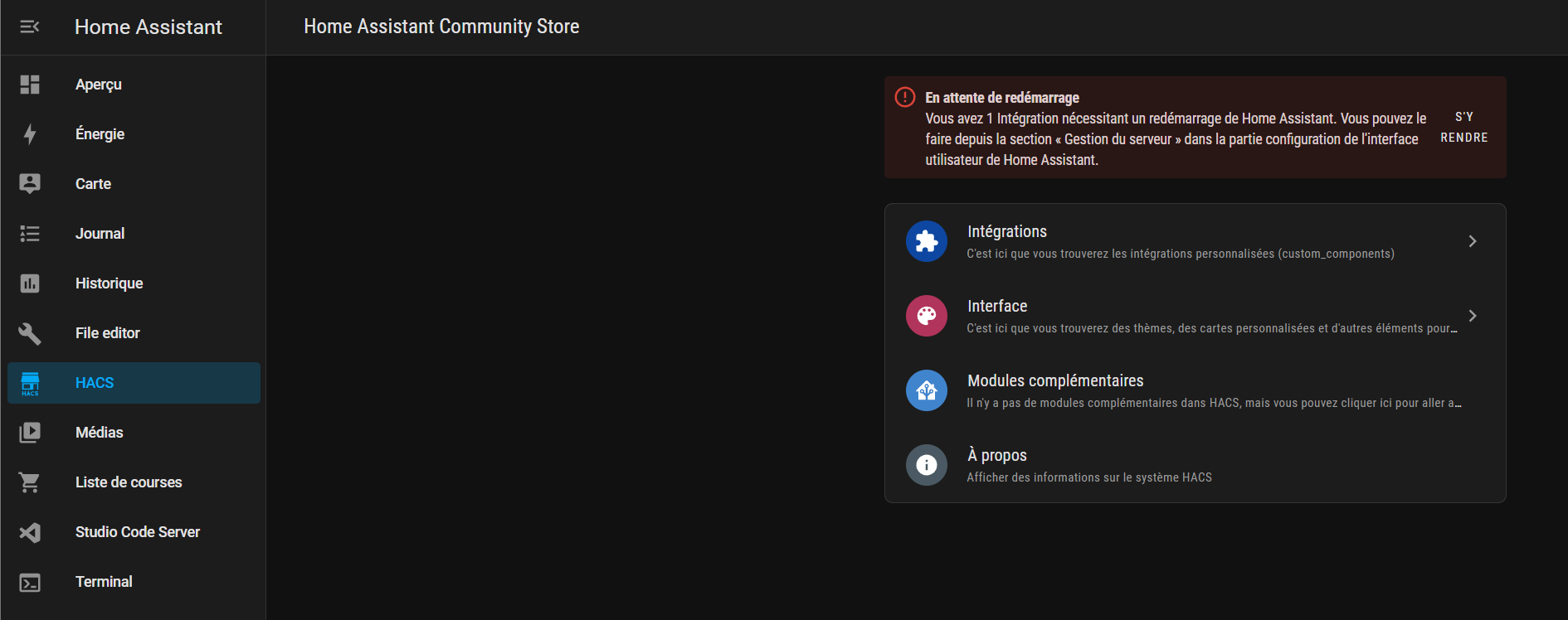

En revennant à la page initiale de HACS on voit qu’il faut redémarrer HA :

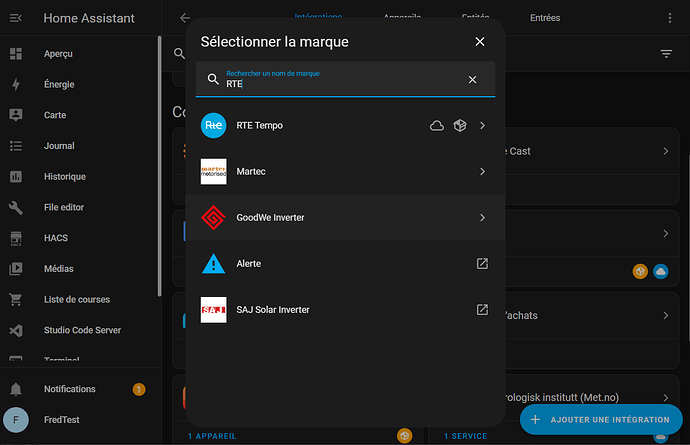

Après redémarrage complet, il faut aller sur Paramètres - Appareils et services, cliquer sur Ajouter une intégration et chercher RTE Tempo :

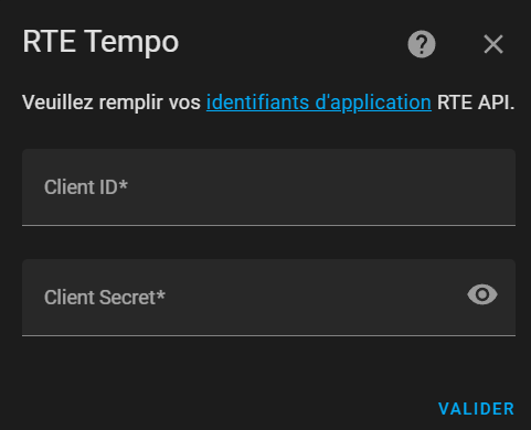

Pour finir, il faut indiquer les infos de client (Id et Secret) pour finaliser l’installation :
