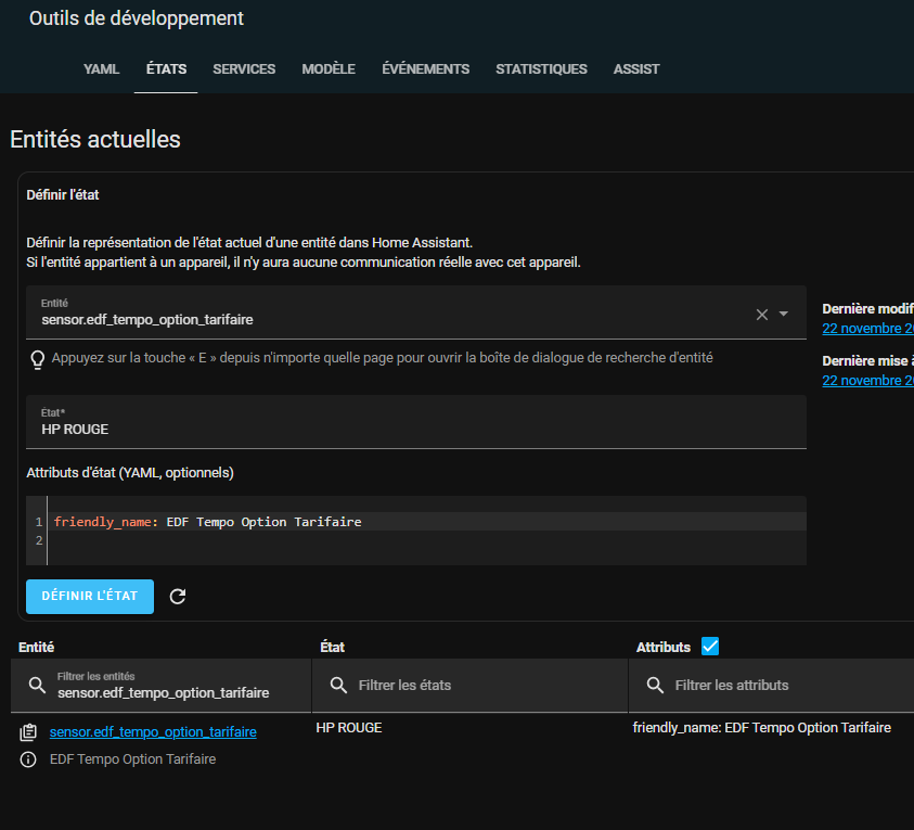

A voir si dans Appareil ( n’est présent que si le message est bien formé pour MQTT), sinon se trouve dans une entité ! comme tu le montres !
Donc faire l’automatisation sur cette entité avec la bonne valeur !

Résumé Yaml avec notif et action absent sur radiateur
alias: Test tarif Rouge
description: ""
- platform: state
entity_id:
- sensor.edf_tempo_option_tarifaire
condition:
- condition: state
entity_id: sensor.edf_tempo_option_tarifaire
state: HP Rouge
- service: notify.mobile_app_TON MOBILE
message: EDF période {{states('sensor.edf_tempo_option_tarifaire')}}
- alias: Mettre en ECO tout les radiateurs
service: climate.set_preset_mode
preset_mode: absent
entity_id: climate.tous
