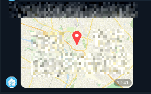

pour test j’avais fait un petit script qui envoies la localisation pat télégram qui dispose d’une fonction faite pour
sequence:
  - action: telegram_bot.send_location
    metadata: {}
      target: xxxxxxxxxx
      latitude: "{{ state_attr(\"device_tracker.op8t\",\"latitude\") }}"
      longitude: "{{ state_attr(\"device_tracker.op8t\",\"longitude\") }}"
alias: location
description: ""
voila à quoi ça ressemble sous télégram
