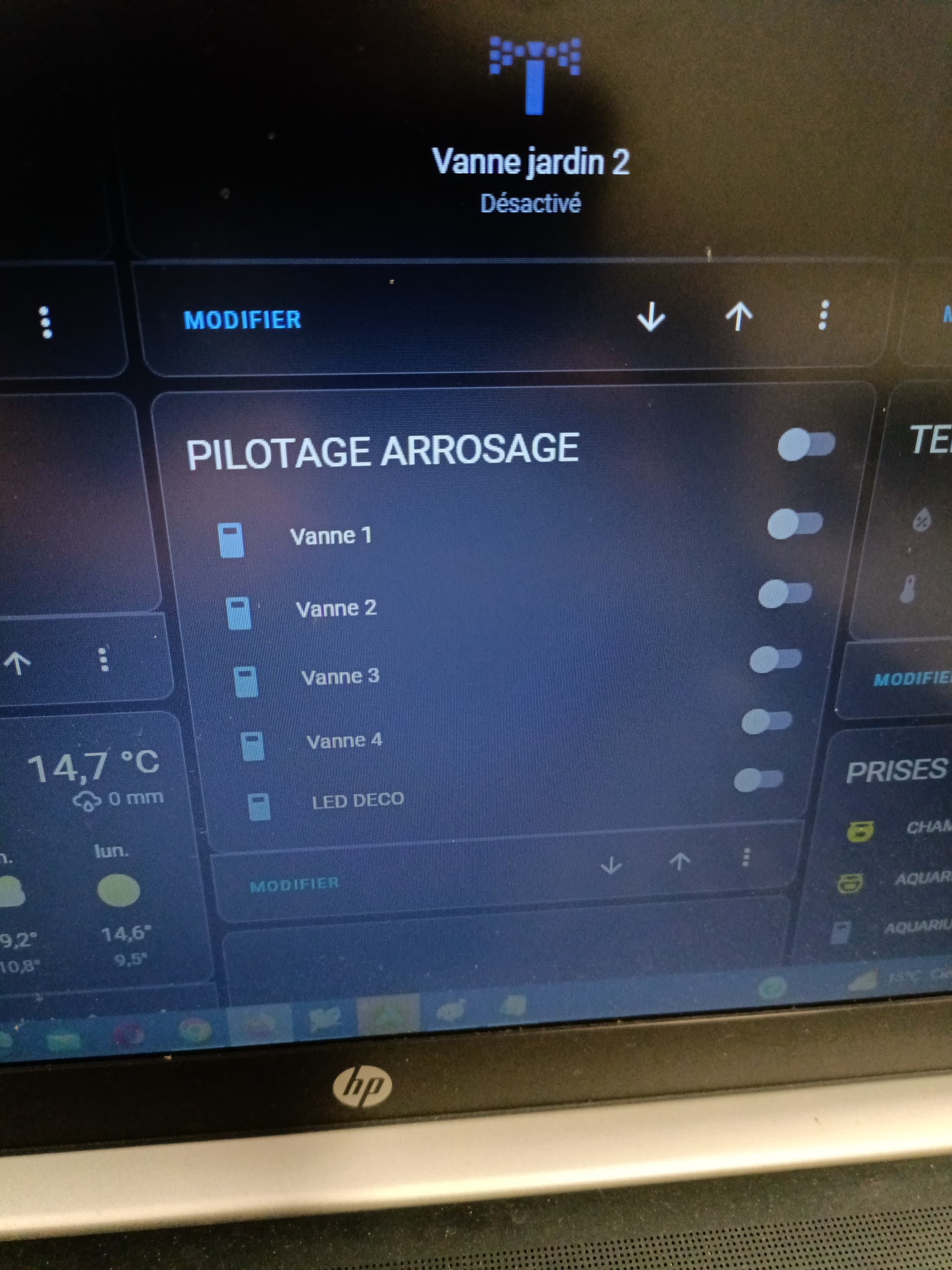

Actuellement 4 bouton virtuel déclenchement des électrovannes avec mon smartphone
Mon but est de rajouter 4 boutons physiques pour déclencher du boîtier.
Quelle commande utiliser dans configuration.yaml?

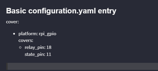

Je pars sur cette base :
Basic configuration.yaml entry
cover:
  • platform: rpi_gpio
    covers:
    • relay_pin: 18
      state_pin: 11

Est ce que quelqu’un dans la communauté sait utiliser le module cover
'<cover:
    covers:
    • relay_pin: 10
      state_pin: 11>’
Comment faire la liaison entre le gpio 11 et 12.
State pin par exemple un capteur qui change d’état
Relay pin va déclencher une alarme ou ouvrir une porte de garage.
Il faut créer une carte??
Merci beaucoup
