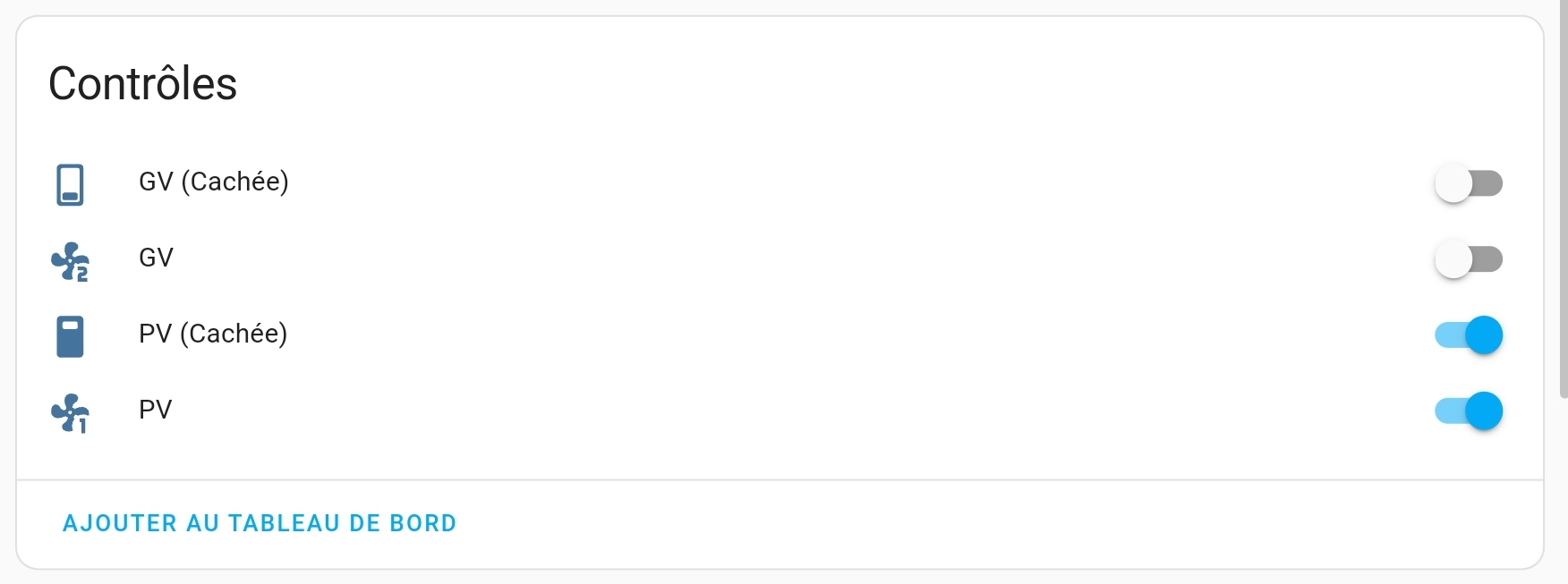

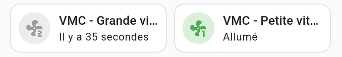

Je viens de connecter ma VMC à HA via un DUAL3R de Sonoff.

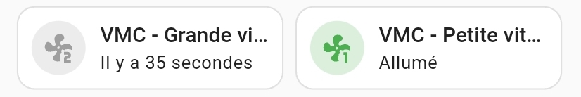

Je me retrouve avec 2 boutons, un pour lancer la Petite vitesse, un pour la Grande vitesse.
J’ai réussi à convertir les 2 boutons en ventilateur.
Sur mon dashboard, je me retrouve donc avec 2 boutons, que j’ai lié via une automatisation (l’activation de l’un désactive l’autre).

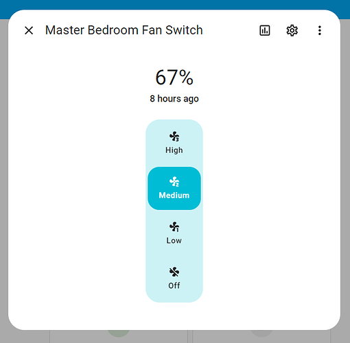

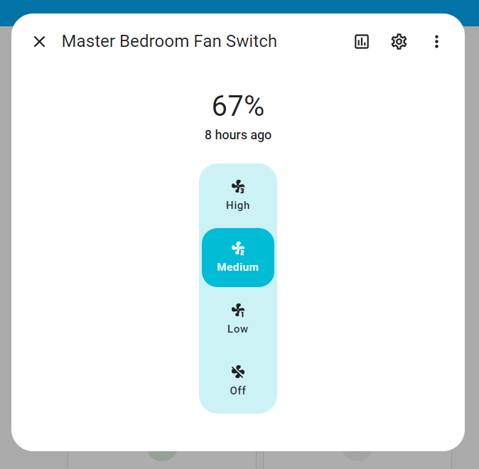

J’aurai aimé créer un bouton ventilateur multi-vitesse, du type ci-dessous. Je ne trouve pas comment faire.

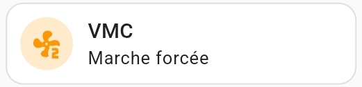

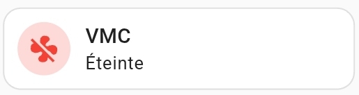

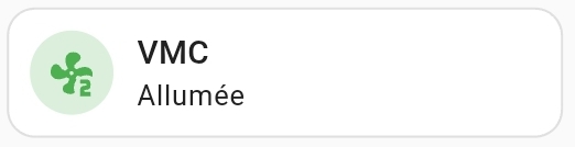

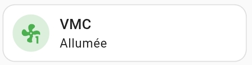

Du coup, j’ai utilisé la carte Mushroom-template pour personnaliser l’affichage de la tuile avec un mode forcé :
primary: VMC
secondary: >-
  {% if not is_state('input_number.vmc_percentage', '100.0') and
  is_state('switch.vmc_gv', 'on') %}
    Marche forcée
  {% elif is_state('fan.vmc', 'off') %}
    Éteinte
    Allumée
icon: >-
  {% if is_state('switch.vmc_gv', 'on') and is_state('switch.vmc_pv', 'off') %}
    mdi:fan-speed-2
  {% elif is_state('switch.vmc_gv', 'off') and is_state('switch.vmc_pv', 'on')
    mdi:fan-speed-1
  {% elif is_state('switch.vmc_gv', 'on') and is_state('switch.vmc_pv', 'on') %}
    mdi:fan-remove
    mdi:fan-off
entity: fan.vmc
tap_action:
  action: perform-action
  perform_action: script.vmc_vitesse_suivante
  target: {}
hold_action:
  action: more-info
multiline_secondary: true
icon_color: >-
  {% if is_state('switch.vmc_gv', 'on') and is_state('switch.vmc_pv', 'on') %}
    red
  {% elif not is_state('input_number.vmc_percentage', '100.0') and
    orange
  {% elif is_state('fan.vmc', 'on') %}
    green
    red
Les différents états programmés :
