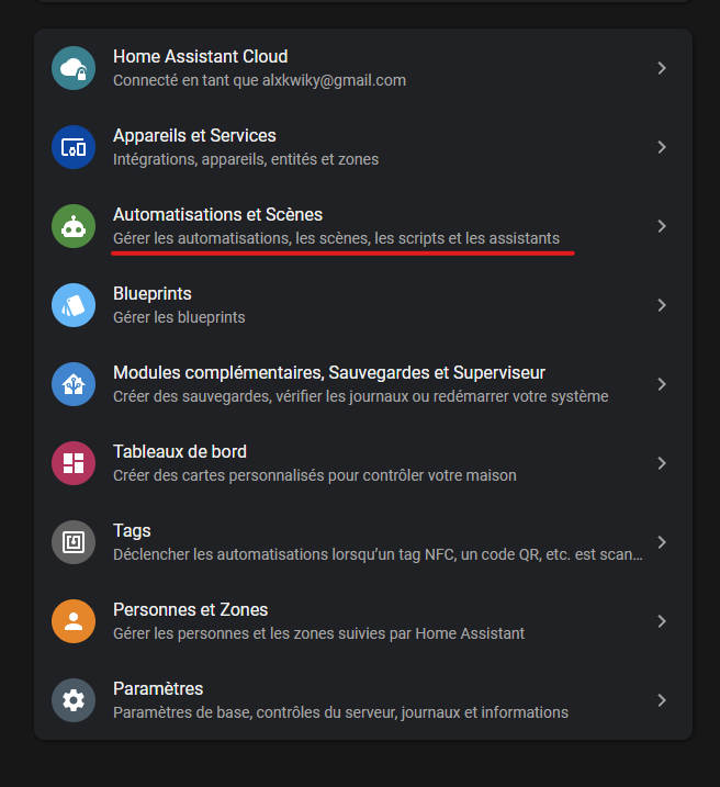

Salut! Voilà ce que j’ai fait chez moi. Tout d’abord dans Node-Red il faut ajouter un node « Entity » configuré en switch dans ton flow qui gère l’automatisation de détection de mouvement.
En fait tu n’as plus besoin de passer par le yaml pour un input_booléan.
Tout peut se gérer dans les « entrées » par l’UI, dès que tu créé l’entité, elle est dispo ça évite de les redémarrages inutiles!

comme solution j’ai pris celle de AlexHass , faut dire que les images m’ont bien facilitées la manipulation
