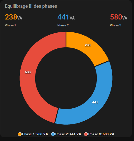

Il faut que je me penche sur mon équilibrage des phases.
je cherche quelque chode de graphique, genre camembert avec trois entrées :
  • sensor.zlinky_sinsts1
  • sensor.zlinky_sinsts2
  • sensor.zlinky_sinsts3
    y’a des cartes qui font cà ?
tu as apexcharts-card, qui le fais.
Sinon c’est faisable en CSS avec custom:button-card mais il faudra beaucoup plus de lignes qu’avec ApexCharts :rofl:
bon, en 5 lignes de apexchart-card…
à afiner !!!
type: custom:apexcharts-card
chart_type: pie
header:
  show: true
  show_states: true
  colorize_states: true
  title: Equilibrage !!! des phases
series:
  - entity: sensor.zlinky_sinsts1
  - entity: sensor.zlinky_sinsts2
  - entity: sensor.zlinky_sinsts3
c’est sur qu’en button-card, on devrait pouvoir réécrire HAOS, mais bon… :wink:
et rien qu’en déplacant la prise d’un onduleur, je tombe sur un truc plus classique…
