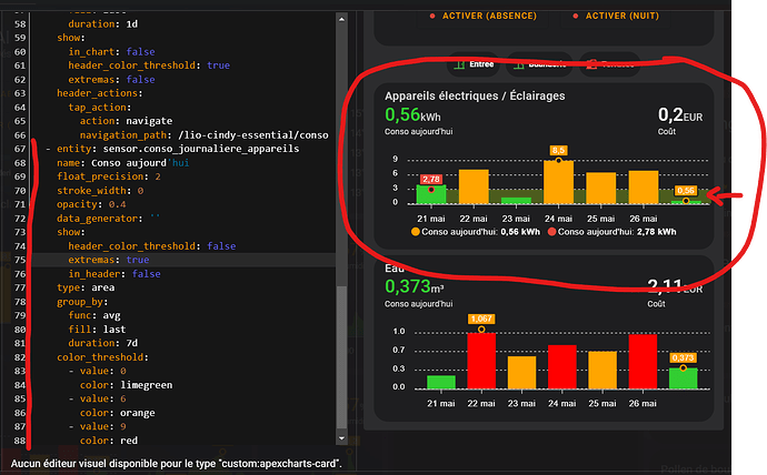

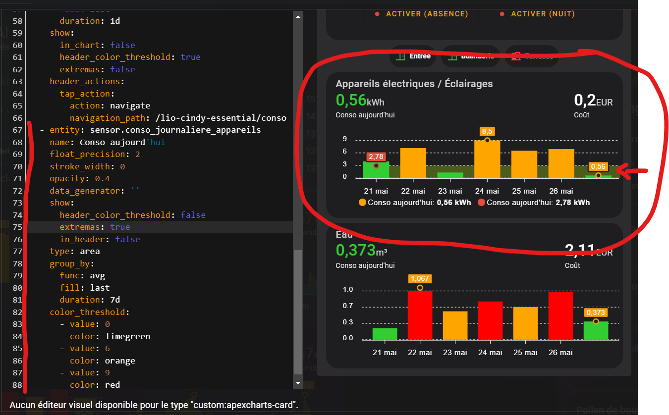

J’ai un graph Apex (colonnes) avec ma conso électrique et eau sur 7j.
Mon souhait de base est d’afficher en opacité sur une ligne droite la moyenne de cette conso sur 7 jours.
En pratique, il « suffit » de prendre la valeur de ma consommation de maintenant et de soustraire la valeur -168h puis la diviser par 7. Mais je n’ai aucune idée de comment procéder, ni de la syntaxe à proprement dit ? Sensor template ? average ? filter ?
J’ai bien essayé de le gérer via Apex directement mais la donnée obtenue est complètement farfelue :frowning:
Voir ci-dessous.
N.B. Je possède également un capteur d’entrée avec un total journalier de ma conso (remise à 0 à minuit).

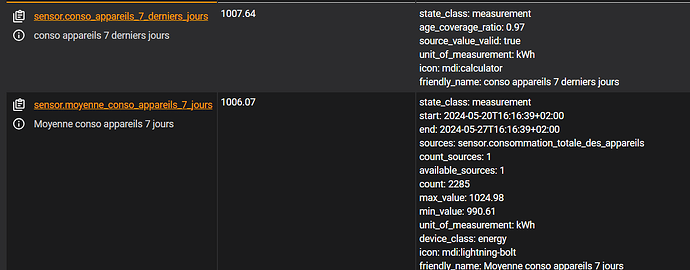

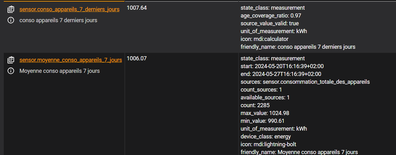

Valeurs réelles :
Maintenant : 1024.98 kWh
Maintenant -7j : 990.61 kWh
Le résultat devrait être la différence des 2 pour le sensor statistics et la différence divisée par 7 pour le sensor average.
Il doit me manquer un paramètre d’après moi…

Eureka !
J’ai changé le state char et j’ai bien la différence :
# Sensor conso appareils 7 deniers jours
- platform: statistics
  name: "conso appareils 7 derniers jours"
  entity_id: sensor.consommation_totale_des_appareils
  state_characteristic: distance_absolute
  max_age:
    hours: 168
Et le résultat :
Merci à tous !
