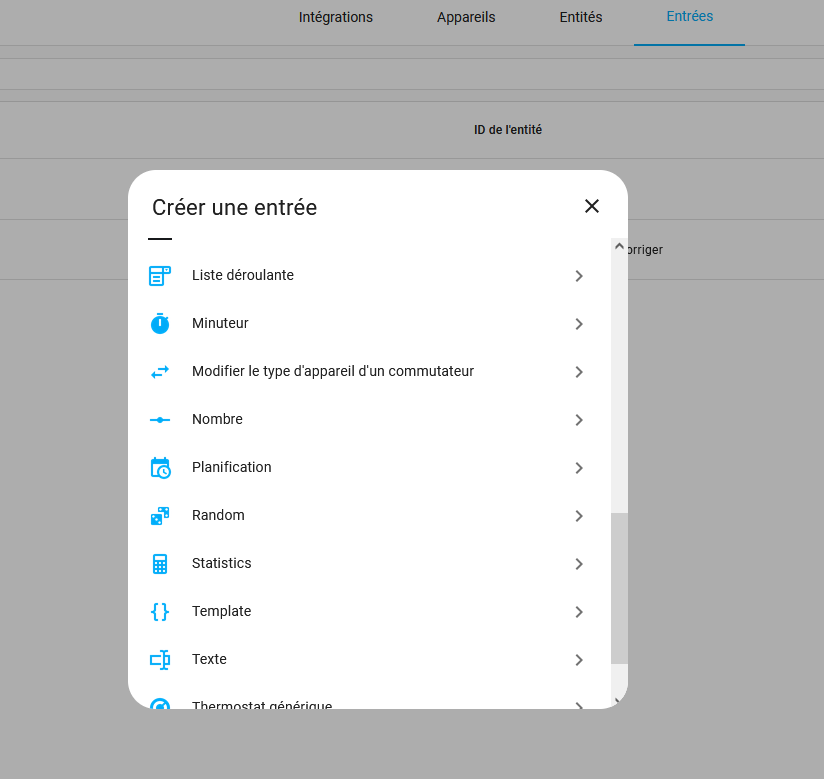

Il te faut créer une entrée → Template (modèle de capteur).
(dans appareils et services)

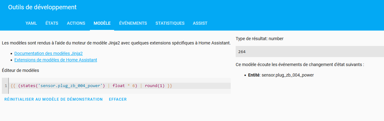

avec un template {{ (states('sensor.toncapteur') | float * 6) | round(1) }}
pour tester ton template, tu peux utiliser outils de développement / modèle

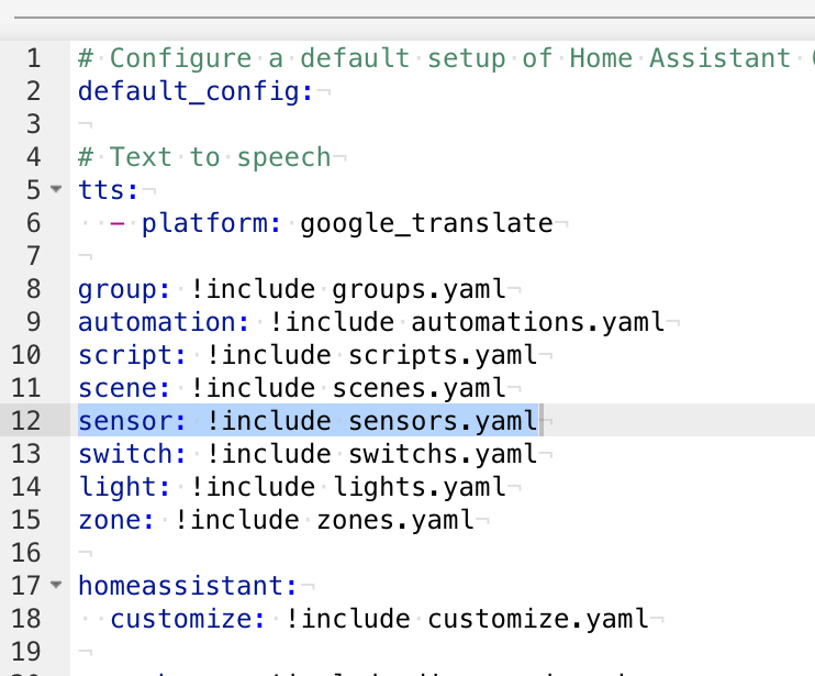

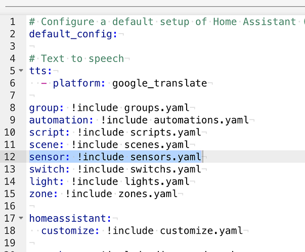

Salut Michel, je suis novice dans HA et j’aimerais savoir où tu saisis le code ? dans le fichier configuration ?
Vous pouvez l’ajouter dans le fichier /homeassistant/sensors.yaml, en vous assurant que l’entré suivante est inclue dans le fichier configuration.yaml :
sensor: !include sensors.yaml

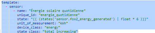

Salut, j’ai enfin réussi a créer le capteur. Encore merci de votre aide
Pour répondre à Tochy, les micros onduleurs sont de marque Fox Ess. J’ai bien utilisé l’intégration FoxEss cloud mais je crois qu’elle fonctionne qu’avec un onduleur. J’ai tenté de paramétrer les 6 MO mais un seul remonte les données. Sans doute à cause le la cle API.
Comme la production des MO est quasi identique, alors je me suis dit que je vais créer un capteur en la multipliant par 6. Et maintenant ça fonctionne.
Voici le code que j’ai inséré dans le fichier de configuration.
