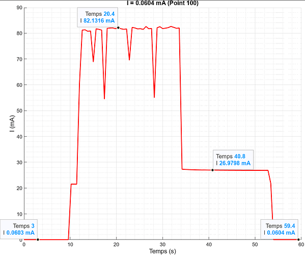

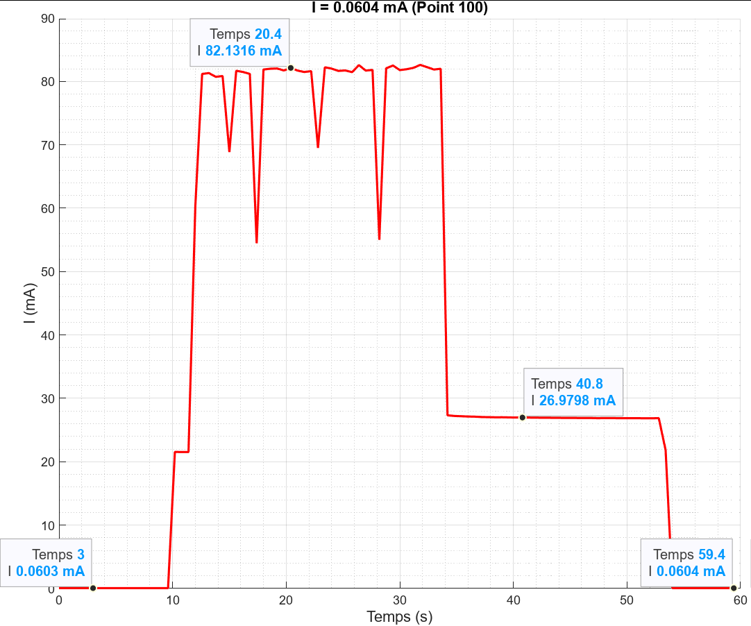

Je viens de faire un test sur un C6. super mini sur accu
Les soi-disant « le Wi-Fi, ça consomme des tonnes », c’est vraiment surfait !
Vous pouvez le voir sur le graphe ci-dessous.
J’ai fait un test où le C6 tourne à 100 % en recherchant du Wi-Fi.
Une deuxième phase où il est en idle et attend.
Une troisième phase où il est en sommeil profond.
Le H2, en pointe, consommait 40 mA.
