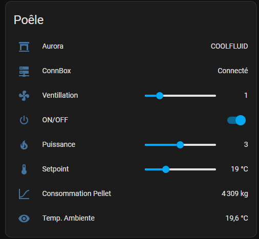

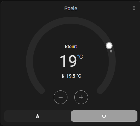

Il y a quelque temps, j’ai installé ce plugin dans HA pour gérer mon pôele à distance. Seulement les cartes ne sont pas très ergonomique. Les curseur sont impossibles à régler depuis l’appli mobile…
J’ai essayé d’utiliser une entitée climate mais l’attribut heater doit être un toggle et donc il n’est pas possible (sauf erreur de ma part) d’agir sur le set point.
Auriez vous une idée pour rendre la chose plus simple à utiliser et obtenir un résultat dans ce gout là ?

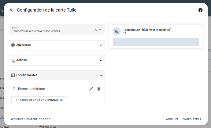

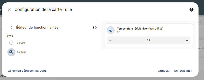

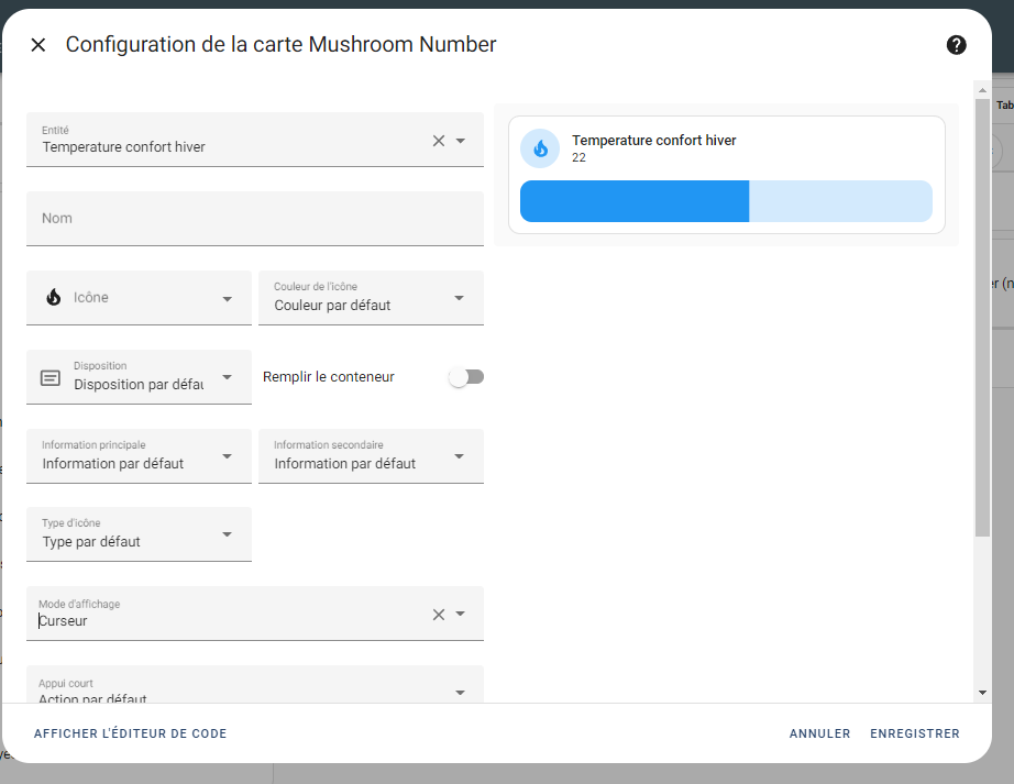

Je trouvais ça relativement pratique de pouvoir afficher : température de consigne et température de la pièces et éventuellement ventilations dans la même carte…

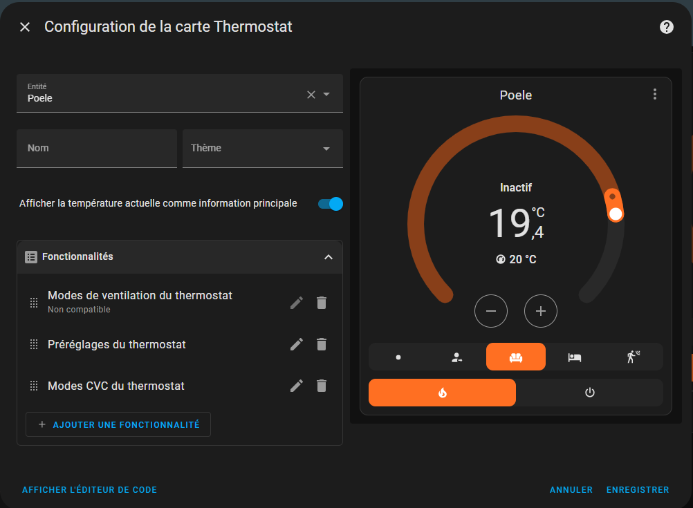

Je n’arrive pas à utiliser la partie fan_mode. Il y a quelque chose à activer dans mon fichier configuration.yaml?
Je ne sais pas trop comment utiliser le switch en bas. Idéalement, j’aurais bien aimé qu’il serve à mettre mon poele en on/off mais je ne veux pas que ce soit le thermostat HA qui pilote le fonctionnement du poele avec un mode off. Le controle interne du poele marche mieux et cela provoque des erreurs.
Désolé, je n’ai pas compris. Et c’est quoi des BP ?
En soit ça m’intéresse de pouvoir utiliser le on/off pour contrôler le bouton on/off de mon poele mais je ne veux pas que quand la température cible est dépassé, ça bascule le switch sur off. Cela risque de me créer des erreurs, encrasser mon poele prématurément et casser ma bougie d’allumage.
On peut voir que les fan_modes sont bien déclarés mais il ne sont pas disponibles. Il ne sont pas disponible non plus dans les dev_tools. Il doit falloir créer l’attribut dans le fichier de config mais je ne sais pas comment faire.

Là il faudrait que la définition du climate soit fait avec autre entité que celle que tu as mis (heater), car c’est sur cette entité que ce fait le on/off.
Possibilité sur une autre entité qui n’aurait pas le off du vrai ! (template).
Pour le fan_modes, il faut que le matériel le gère, ou tricher avec des cde.
BP pour bouton poussoir, on parle aussi d’interrupteur !
Pour résumer, si j’avais voulu que ça marche, il aurait fallut que la personne qui a fait l’intégration la déclare comme une entité climate et non comme avec des input_number, sensor, ect.
