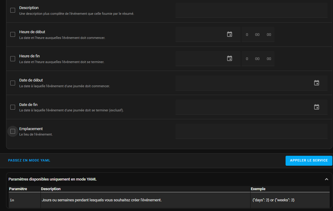

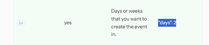

Le service fonctionne sans le in, mais avec in: {« days »: 2}, il y a une erreur.
Dans la doc il est indiqué : {« days »: 2} or {« weeks »:2} aucun exemple ne fonctionne.

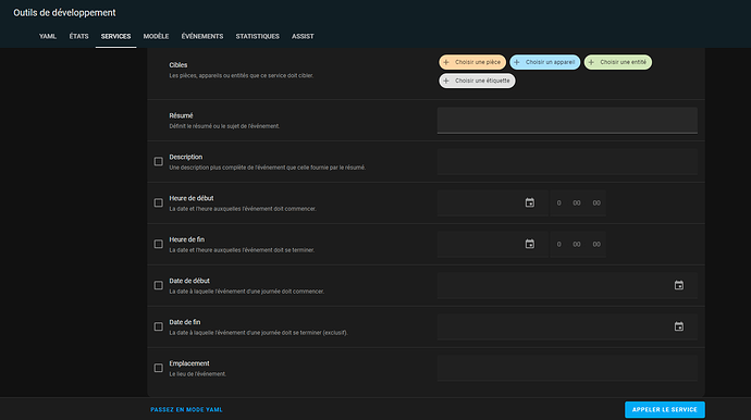

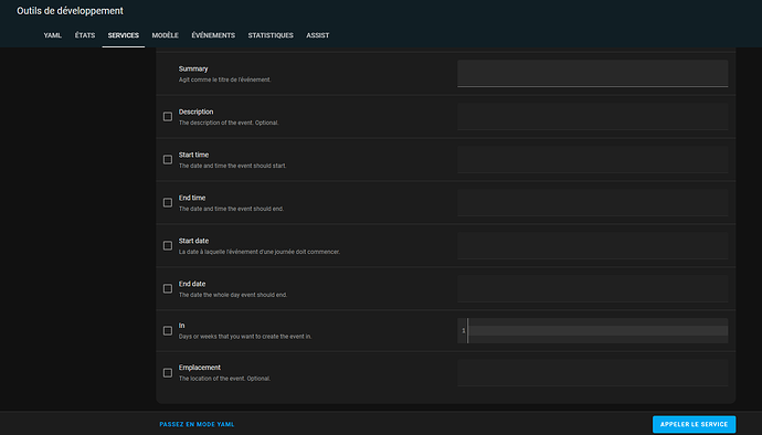

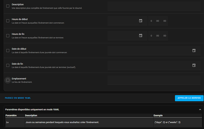

Avec le service calendar.create_event, l’option in n’apparait pas.
Avec le service google.create_event, in est disponible.
Un bug ou pas disponible pour le calendrier local.
Il est en bas, mais dispo quand YAML !
Mais effectivement bug !
Faut passer par le Calendrier en mode direct !

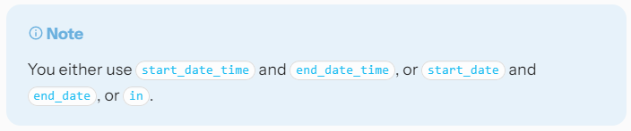

Ce n’est pas un bug, le in ne s’utilise pas de cette façon :wink:
C’est soit start_date_time et end_date_time, soit start_date et end_date soit in.

Je pensais que c’était pour reproduire l’évènement tous les 2 jours {‹ days ›: 2}, toutes les 2 semaines {‹ weeks ›: 2}, mais cela ne fonctionne ni sur calendar.local, ni sur google.calendar.
De plus quand on met le ‹ days ›: 2 dans le champ in en UI, il n’apparait pas en Yaml puis disparait quand on revient en UI.
Il y a surement un bug.

c’est effectivement spécifier dans la doc comme dit @Krull56
Note
Vous utilisez soit start_date_time et end_date_time, soit start_date et end_date, soit in.
C’est bien soit l’un ou l’autre choix !
Après faut avouer que ce n’est pas très explicite et que l’exemple par défaut dans la console dev service porte à confusion :grin:
