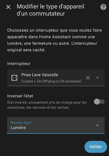

Tu t’y prends bien, normal que dans un groupe de lampes tu ne puisses mettre que des lampes.
Tu peux modifier tes prises de Switch vers Light mais c’est un peu tordu et ça te gênera ailleurs.

Sauf qu’ici c’est une lampe s’il en a besoin pour autre chose il la repasse en switch
Super Merci
La solution de BOB à marché à 100%
